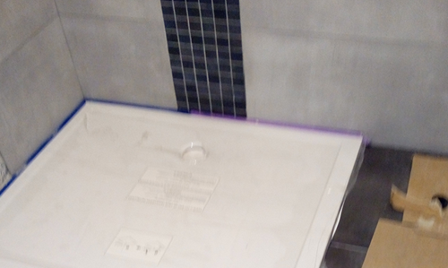

Vroeger deed ik mijn hoeken en aansluitingen tussen vloer en wand met voegsel afwerken nu wordt er meestal? gekit.
Wat is nou de redenen , lekkage in bijv, douchehoek heb ik nooit wat van gemerkt , verder vind ik het afvoegen makkelijker als kitten
Verder;
Mijn wanden zijn beton grijs en vloer antraciet.
De voegen van wanden worden zilvergrijs , de vloer grijs of donkergrijs.
Welke kleur moet ik nou de voeg tussen wanden en vloer nemen?
En de witte douchebak (langs wand en vloer), wastafel en wc pot, deze met witte sanitair kit kitten , en dus niet het zilvergrijs van de wanden?
Vroeger was er nog niet zo veel kit, of niet van goede kwaliteit.
Tegelwerk dat in de specie gezet was, daar werden de hoeken altijd vol in de specie gezet, en de hoek mee gevoegd.
Dan had je bijna geen krimp en uitzetting van de verschillende ondergronden.
Zat er wel spanning op de wanden en vloer, dan zag je ook na verloop van jaren dat er scheuren in de tegels kwamen, of dat tegels los gingen zitten.
Kitten is zo wie zo beter als de wanden en vloeren uit verschillende materialen zijn gemaakt.
De kit voeg vangt dan het krimpen en uitzetten op, zodat je geen lekkages krijgt.
Als je niet kit dan zitten straks alle tegels los als er wat beweging in de muren zitten (wat meestal is)
Wij vinden het wel fijn, als er zo een handige DHZ zijn badkamer betegeld heeft, en de hoeken gewoon dicht gevoegd heeft.
Is gemakkelijk slopen, even een platte schop achter het tegelwerk, en alles ligt op de grond.
Soms willen eigenwijze klanten ook de hoeken gevoegd hebben.
Ze moeten dan wel even een verklaring ondertekenen, dat alle garantie komt te vervallen, wat betreft lekkage en los zittende tegels.
Maar als het netjes gekit is, hoor je ze niet meer klagen.

Heb je nog tips wat betreft kleur van kim?
Deze donkergrijs (kleur voeg vloer) afkitten of de zilvergrijs (kleur voeg muren)
en sanitair / douchebak (is) wit , met witte kit rand rondom en waar hij vloer raakt
Wij kitten altijd alles in 1 kleur af.
Dus ook de douchebak, toilet en bad.
Het meeste wordt er zilvergrijs afgekit als de wanden met zilvergrijs gevoegd is.
Dat geeft het mooiste, rustigste eindresultaat.

Muren betongrijs , vloer antraciet/grijs
Omdat ik vloer donkerder wil wou ik die donkergrijs voegen en wanden Manhatan (wat donkerder als zilvergrijs)
Welke kleur moet ik nou voor kim nemen?
en bovenkant douchebak en onderkant douchebak op vloer,
dan is er ook nog transparante kit met kleurje in.
