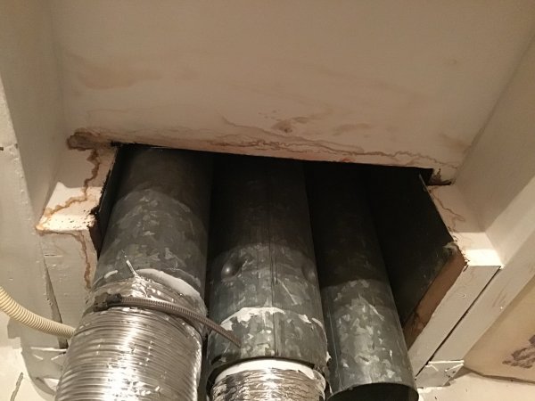

Vochtprobleem schacht zolder-dak
Zie onderstaande afbeeldingen.
Ik heb nu het probleem dat de temperatuurverschillen van binnen en buiten voor condens zorgen. Dit trekt in het hout en de schacht aan de binnenkant wordt hierdoor ook aangetast.
Hoe kan ik dit het beste oplossen?
Volduwen met isolatie? Glaswol/Steenwol?
Of iemand een ander idee?
Alvast bedankt.
Gr. Raymond
Vol douwen met isolatie heeft weinig nut, de warme/vochtige lucht zal altijd condenseren wanneer dit onder het dauwpunt komt.
Is dit altijd al geweest? En niet bijvoorbeeld een lekkage bij regen?
3 Buizen waar worden deze voor gebruikt?

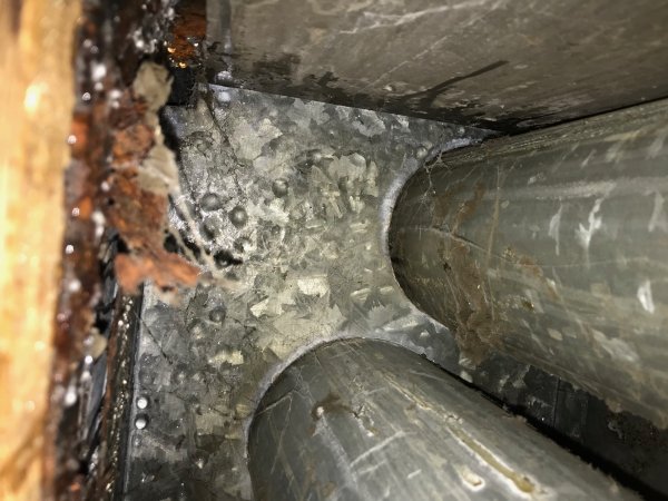

De tweede foto wat zit er boven die verzinkte plaat.
Het lijkt mij dat het het verzinkt stalen pijpen zijn, klopt dat?
Zo niet van welk materiaal dan wel.
De middelste pijp is met afstandsnokjes, is die geïsoleerd?
De 3 buizen worden gebruikt als afvoerkanaal wc/badkamer/afzuigkap.
Het zijn inderdaad verzinkte buizen en denk ook dat er 1 geïsoleerd is(die van de afzuigkap).
Boven de verzinkte plaat op de 2e foto is de bovenkant van de “schoorsteen
Excuses voor het late tegenbericht.
Ik ben nog gaan kijken op het dak maar daar zit enkel de ontluchting van de riolering.
Voor de rest is de condens echt enkel te wijten aan koud buiten warm binnen.
In deze koude droge periode blijft het “lekken
Verhinderen dat de warme lucht in contact kan komen met de koude lucht.
Met een beetje geluk is dichtstoppen met isolatie voldoende, dat moet u even uitproberen.
