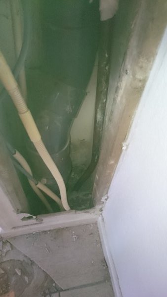

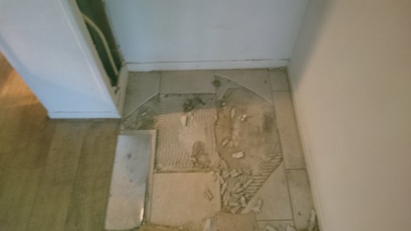

Wij waren van plan ons huis dit jaar te verbouwen. Ik heb een stuk vloer losgetrokken om te kijken wat voor vloer we hebben omdat we naar vloerverwarming willen. Eerst een laminaat, toen een tegel. Deze was hieronder erg vochtig.
De omtrek er omheen (ook). Andere hoek van het huis niet. Dus er was een probleem op deze plek. Hier loopt een koof naar boven waar oa riool, warm/koud water in zit. Koof opengemaakt en de 22mm dikke koper koudwaterleiding was vochtig; leek op condens. Steenwol erom heen was ook klam. Betonnen vloer was tegen nat aan. Heb de leiding droog gemaakt en deze was een halve dag later nog steeds droog.
Waar zou dit vandaag kunnen komen?
Het gaat om een huis uit 1978, vloer is met een pur achtige substantie geisoleerd, spouwmuren zijn met thermo-foam nageisoleerd.

    Je gaf zelf het antwoord toch: condens.
    Controleer eens in de kruipruimte hoe die leidingen door de vloerisolatie heen gaan.

    Het is een gat in de vloer welke dicht gepurt is. Kan zijn dat hier iets aan opening is ontstaan waardoor het lucht van de kruipruimte bij kan komen.
    De condens slaat neer op de waterleiding.Dit was vooral na het douchen te zien. Kruipruimte zelf was vanacht 12 graden en 88% vochtig. Buiten 10,5 graad en 86% vochtig. Krijg niet de indruk dat de kruipruimte erg vochtig is.
    Stel dat het alleen komt omdat de waterleiding zou koud is tov van de rest; hoe zou ik dit op kunnen lossen?
    - Isolatie rond de waterleiding. Gaat dan het probleem zich niet verschuiven naar waar de isolatie ophoudt?
    - Kieren dichtmaken met de kruipruimte. Ik zie geen relatie met condensvorming op een koude waterleiding. Zou wel de oorzaak van vochtige lucht in de ruimte kunnen zijn natuurlijk.
    - Ventilatie rooster in de koof?

    Dat weet ik; nadat ik deze droog had gemaakt bleef deze ook droog. Pas na het douchen kwam er weer vocht op.
    Ik kan alleen niet begrijpen dat hierdoor een egalisatie vloer van 2m2 eromheen zo vochtig is geworden
    originele koof

    Hoe ziet dat punt onder de vloer uit?

    De vloer is poreus, dus deze zal het vocht opnemen. Door de tegels kan het vocht niet verdampen en hoopt het zicht op.
    Oplossing: Leiding in de vloer vrij maken, en voorzien van mantelbuis. Mantelbuis over de gehele lengte dampdicht maken met tape, en vervolgens aan de buitenzijde isoleren. BB: De mantelbuis moet ook door de vloer steken.
    Er zijn ook zelfklevende isolerende & dampdichte tapes, maar die zijn niet goedkoop...
    Vervolgens de aansluiting van de mantelbuis op de betonvloer afdichten met pur.

    In de kruipruimte is deze droog en voel geen tocht.
    De waterleiding zit in de isolatie en komt vrijwel direct van de watermeter;maw deze is nog lekker koud.
    Isoleren lijkt mij ook de beste oplossingen echter was i niet van plan alle leiding vanf dit punt te isoleren (deze gaan ook naar zolder voor cv en wasmachine en naar de badkamer. Als ik isoleer ga ik dan het probleem verplaatsen?
    Tevens heb ik het idee in de koof onder en boven een ventilatie rooster te plaatsen. Mocht er dan condens komen dan kan deze ook verdampen. De koof loopt door tot zonder en is hier open aan de bovenkant.
