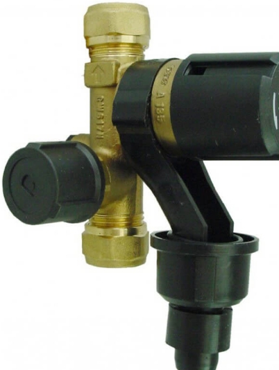

Heb je soms ook een boiler in het aanrecht kastje?
en of een inlaatcombinatie.
@TS reageerd nog niet snel.
een boiler die in het aanrecht kastje zit en opwarmt en dan lekt maar door de hitte dan weer het water laat verdampen zodat er condens in je aanrecht komt.
