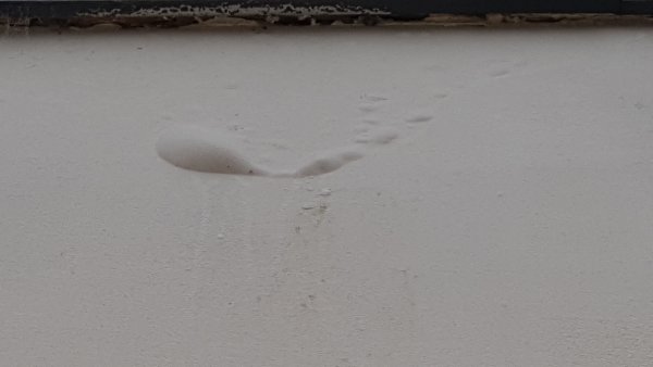

Sinds de dooi is ingevallen lijkt het alsof er water achter de vochtwerende verf van de buitenmuur is gekomen. Begrijp niet hoe dit heeft kunnen gebeuren. Wie weet hier meer van of heeft dit ook meegemaakt? En hoe is dit probleem aan te pakken?
Op de foto is de vochtophoping te zien achter de vochtwerende verf. Is erg elastisch. We wonen pas net in dit huis, maar volgens mij is de opbouw: enkelsteensmuur- folie- isolatieplaten geplakt - folie en vervolgens rechtgetrokken ( weet niet met wat) en daarna meerdere lagen vochtwerende verf ( latex).
Als er vocht opgesloten zit terwijl het is gaan vriezen, zal dit uit gaan zetten. Bij dooi wordt dan de schade zichtbaar.
Haal het bedrijf erbij wat dit heeft geplaatst.
Bedankt voor de reactie walker. Wat ik wel vreemd vind is dat hij sinds de dooi niet kleiner wordt maar er wel vocht uitloopt gezien een lekspoor uit de vochtbellen. Volgens de oude bewoner is dit probleem nooit geweest.
