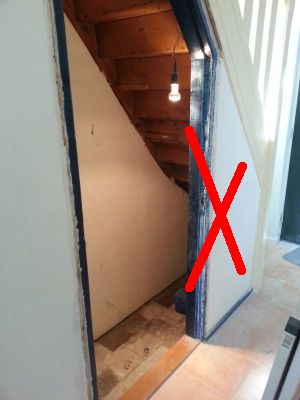

Ik ben bezig met het opknappen van een huis met een bouwjaar van =/-1920. Hierin zit een kelderkast onder de trap maar deze is erg vochtig.
De wand achter de meterkast en doorloopt onder de trap is een soort voorzetwand. Deze is vroeger gebruikt om een asbesthoudende teerlaag te isoleren.

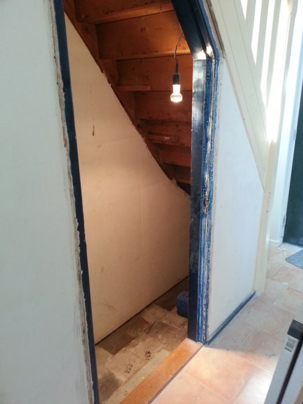

Ik wil de vloer in deze kast verhogen om deze gelijk te maken met de gang.
Zodat ik van deze kelderkast een kast te maken zonder deur voor bv. kapstok en iets van bergruimte.
onder de trap staat nog een klein muurtje, deze wil ik weghalen en daar een deel lades van maken en de onderkant gebruiken om een kattenbak in te zetten.

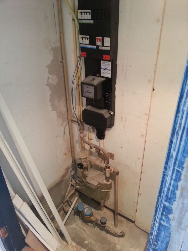

In de kast zit ook de meterkast, hier wil een kast om timmeren.
De ruimte tot de gasmeter moet bereikbaar blijven dus ik dacht eraan om dat stuk niet op te hogen.

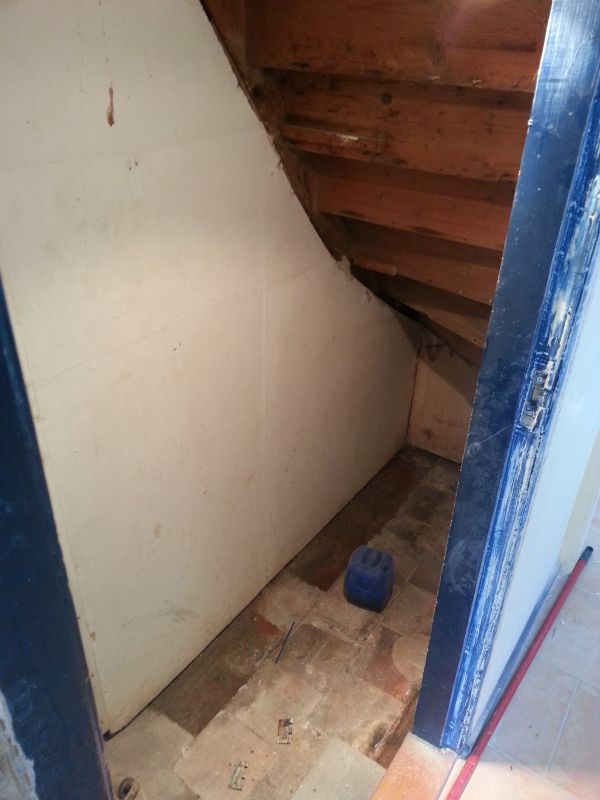

Wat is een goede manier om de vloer op te hogen?
Wat is het materiaal/opbouw van de vloer en de dikte van ophoging? Gaat dit muurtje en de dorpel dan weg?
Ophogen van een betonvloer kan met zandcement. Is wel een minimale laagdikte voor nodig.
De kelderkast is 40cm diep.
Het muurtje is reeds weg, drempel gaat ook weg.
Ik ga een bak timmeren rond de watermeter.
Laag zand erin,
10cm eps platen,
beton 8cm
Prima plan. Hou het beton ±5cm lager dan de andere vloer en vlak dit uit met zandcement.
