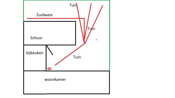

Ik heb in mijn schuur een betonnen vloer liggen.
De buitenmuur van het schuurtje ligt op het zuidwesten. Dit is waar het vocht als eerste tevoorschijn komt.
Na flinke regenval krijg ik allemaal grote plekken vocht op de grond. Deze trekken dan weer weg als het een tijdje droog is.
Na de vele buien van de afgelopen dagen is het nu wel heel erg geworden.
De buitenmuur is van bakstenen met aan de binnenkant gipsplaat. Geen idee wat er tussen zit. Zo was het toen ik het kocht. Het is best een oud schuurtje maar nog hardstikke waterdicht, op de vloer na dan.
Ter verduidelijking heb ik een plattegrondje erbij geplaats en wat foto's.
Weet iemand hoe dit komt en hoe ik het kan verhelpen. Misschien iets aan de buitenkant van het schuurtje?
Normaal komt het vocht niet veel verder dan de fietsen. Maar nu is zowat het hele schuurtje vochtig.
Vanmorgen, na de hevige regenval van vannacht lag er zelfs een beetje water op. Wat daarna weer is weg gezakt.

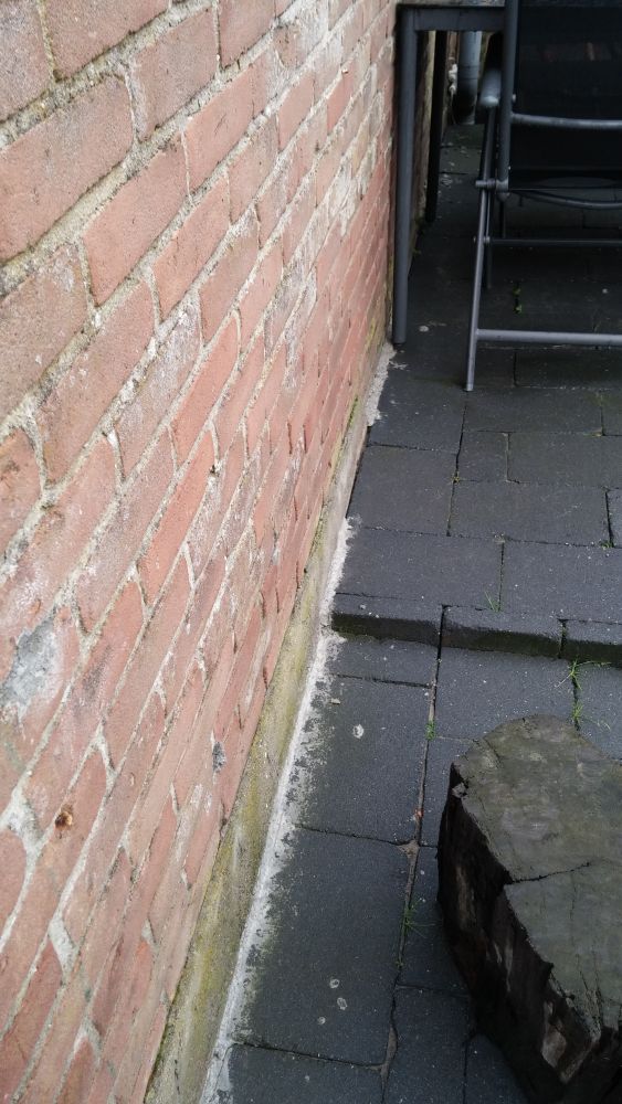

Hoe hoog ligt de tuin tov bovenkant vloer?
RobinC
Ik denk dat de tuin iets hoger ligt. Voor een deel, want er is een verhoging in de tuin. Maar weet dat niet zeker. Vind ik erg moeilijk om te zien.
De vorige bewoners hebben denk ik ook al een poging gedaan om het op te lossen.
Zie foto's
Nou moet ik er ook bij vertellen dat de tuin erg slecht is aangelegd. Het putje zit bij de hoek van de woonkamer + bijkeuken en bijna al het water uit de hele tuin, die nog veel groter is dan op de plattegrond, stroomt richting de woning.

Hoe loopt het afschot in de bestrating? Van de schuur af of er naar toe?

Het putje zit helaas bij de woning in het hoekje. De verhoging voor de schuur loopt enigzins schuin naar beneden. Er onstaat geen ophoping voor de schuur of iets dergelijks.
Al het water stroomt richting het rondje (putje)

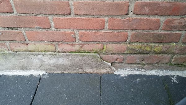

Beste oplossing: Tuin en bestrating laten zakken, of een extra vloertje in je schuurtje storten, tot tegen het metselwerk.
Een rand cementspecie aan de buitenkant, wat eerder gedaan is, werkt als deze goed hecht en waterdicht is.

Zelf heb ik zojuist de tegels in de tuin die langs de schuur lopen eruit gehaald. Zodat het een beetje kan ventileren. Hieronder zat flinke modder en op sommige plekken wat cement tegen de schuur. Als ik dit diep genoeg uit graaf en met zand en/of grind zou vullen zou dat werken? Hoe diep zou ik het moeten uitgraven?
Enig idee wat voor soort bedrijf ik hiervoor zou moeten inschakelen? Een hovenier? of iets anders?
