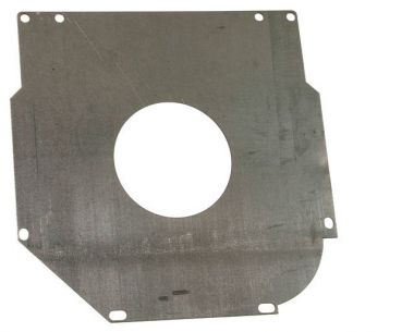

  • #20
Normaal zul je misschien een zeer klein stukje lint zien zitten, nl tussen de schijf en daar waar deze achter aan het muurvlak verdwijnt door de muur.
Er zijn zijplaten die aan tegen het rolluikzijstuk geplaatst kunnen worden zodat de lintschijf met lint weggestoken zit. Deze platen komen aan beide zijden van het rolluik om de lamellen die dan niet van sluitstukken voorzien zijn te laten geleiden naar de geleiders
Onderstaande een detail van een opengewerkt rolluik en ook een afbeelding van de zijplaat
Doordat de zijplaat gemonteerd is zit het lint beschermt.
Voor de duidelijkheid; tegenwoordig worden bijna alle rolluiken gemonteerd met lamellen die van eindstukken voorzien zijn en waar deze zijplaten niet gemonteerd hoeven te worden, dit kan dan ook niet als een fout aangemeld worden.
Maar het is misschien een oplossing indien het lint toch nog nat zou worden.
