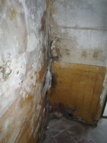

In mijn zoektocht naar een geschikte woning ben ik deze woning tegengekomen. Volgens de aanbieder (dus duidelijk op de foto) zijn een aantal muren vochtdoorslagen.
Mijn vraag is of iemand hiermee ervaring heeft en een indicatie (wellicht per m2) kan geven van de kosten om dit te renoveren/zelf aan te pakken.
Reacties worden zeer gewaardeerd.
Met vriendelijke groet,
Stefan Brouwer

Zijn het buitenmuren of tussenmuren?
Als het buitenmuren zijn zou ik het goed na laten kijken. Waarschijnlijk zit de spouw dan vol, of in ieder geval is er contact tussen binnen en buitenspouw.
Brouwer2403
Het zijn buitenmuren zonder spouw. Is een oud huis en de betreffende muur staat tegen een helling. Dit betekent dat je om bij de buitenkant van de muur te kunnen komen, deze van buitenaf "uitgegraven" dient te worden... Best een leuk karwei.... :S

Wellicht zelf de buitenkant impregneren met gevelimpregneer.
Voor de binnenkant: Schoonmaken met soda etc.. Goed naspoelen. Daarna overschilderen met een isolerende muurverf / renovatiemuurverf.
Wegenverf zoals zijnstra heeft genoemd kan ook, maar zou ik zelf niet meteen gebruiken.
Het Arbo verantwoord zoals zijnstra dit noemt gaat eerder over schilders, DHZ mogen deze producten gewoon gebruiken. (net als ieder ander terpentine gedragen product die schilders niet, maar particulieren wel binnenshuis mogen gebruiken)

Het is wel aan te pakken inderdaad. Imprengeneren enzo, zie andere racties.
Daarna zou ik een goede voorzetwand zetten.
Wat je in ieder geval moet doen is goed nagaan of het cement niet uitgespoeld is. Dat geeft flinke meerkosten. Kan best zijn dat de stenen nauwelijks meer op elkaar plakken.
Een goede bouwkundige keuring/analyse lijkt me geen kwaad kunnen. Kost je paar honderd euro, maar wordt je niet verrast door grappen van 10.000en euros met slechte balkenlagen, uitgespoeld cement en zulks. Je hoort dan ook prijsindicaties wat zoiets ongeveer kost.

Als je dit echt goed wil doen dan moet je de buitenkant aanpakken en dus de helling uitgraven.
Daarna de muur aan de buitenkant evt isoleren en afpleisteren, waarna je er een ondoordringbare laag op aanbrengt, zoals bijv bij keldermuren wordt gedaan.
Al het andere blijft broddelwerk waarbij de problemen terugkomen na een tijdje.
