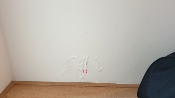

Beste klussers,
Ik hoop dat iemand van jullie mij kan adviseren.
We hebben last van vocht in de muur.

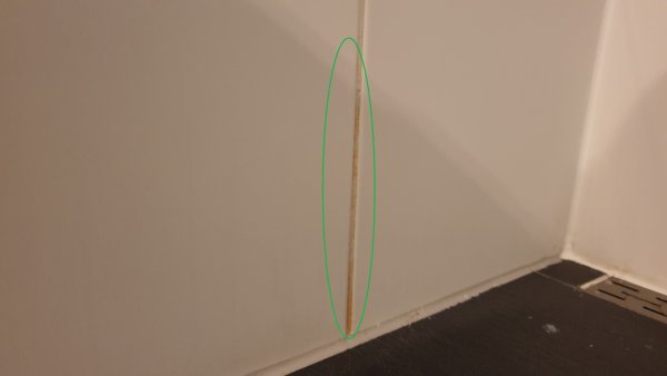

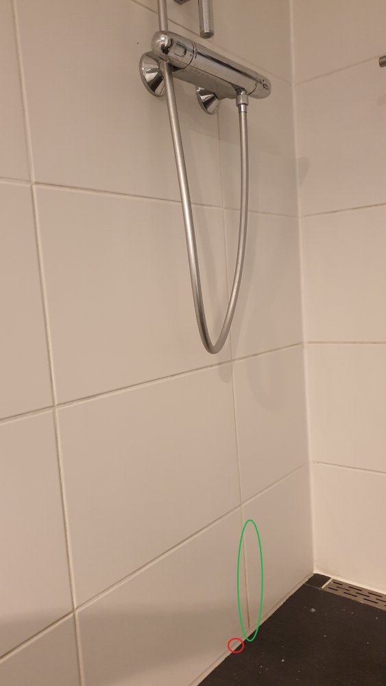

De beschadiging die op de eerste foto te zien is, is in de loop van de maanden ontstaan, maar het lijkt de laatste weken wat sneller te gaan. Het zit in de muur tussen de badkamer (ter hoogte van de douche) en de overloop. Op de eerste en tweede foto is een rode cirkel te zien. Die cirkels geven dezelfde plek aan, maar dan aan de twee verschillende kanten van de muur. Op de tweede en derde foto is een groene ovaal te zien. Die geeft een voeg aan die na het douchen langer vochtig blijft en die ook een andere kleur heeft dan de andere voegen die gewoon wit zijn. Zou iemand mij kunnen adviseren?
- Wat zou er aan de hand kunnen zijn?
- Is het verstandig om het water af te sluiten als we van huis zijn?
- Wie kan ik het beste benaderen om voor ons het probleem op te sporen en te verhelpen? Een loodgieter of hebben we een andere specialist nodig?
Andere tips en adviezen zijn natuurlijk ook welkom. Het huis is overigens een 'Vinex'-huis uit 2010.
Alvast bedankt!

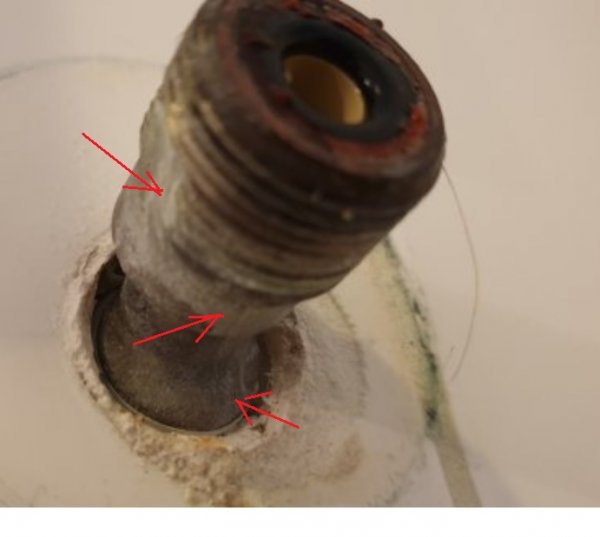

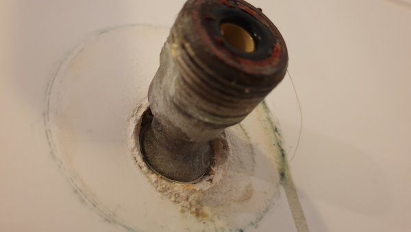

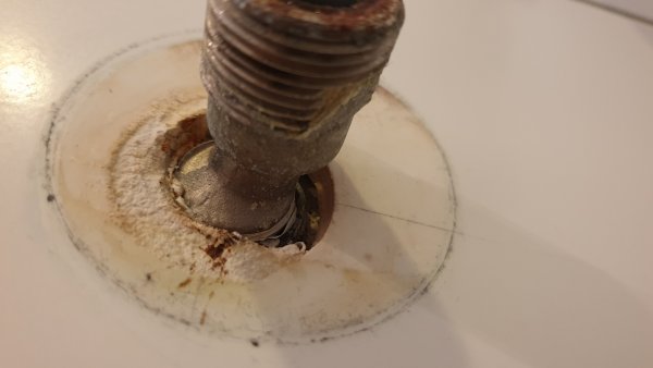

Ik heb naar aanleiding van je vraag de thermostaatkraan en de rozetten verwijderd. Zie onderstaande foto's. Ik heb gevoeld en het is kurkdroog.
Rechts:
Links:
Dus niet gekit zo te zien.
De eerste foto is de koude daar zie je verkleuring voeg dat daar water langs gaat.
De andere dus warme zie je dat daar water achter gestaan heeft tot er genoeg achter zit en dan naar achteren trekt via de buizen en mantelbuis naar beneden en daar zie je het de vervorming van de muur.

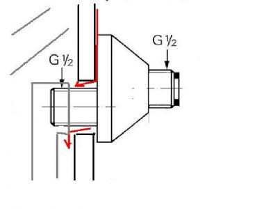

even een tekening:
Ook de eerste foto zie je verkalking van lekkage van wartel kraan en zo naar binnen trekkend
even een tekening:
Henk253, hartelijk dank voor je uitgebreide reactie en de moeite die je heb genomen om de afbeelding van pijlen te voorzien. Wat mooi dat iemand de moeite neemt om een ander zo te helpen.
In ieder geval is duidelijk dat gekit moet worden achter de rozetten. Is dit voldoende? Vervolgens afwachten tot muur gedroogd is en dan muur weer netjes maken? Of moet er meer gebeuren?
Henk253 schrijft over "lekkage van wartel kraan". Betekent dit dat de thermostaatkraan niet goed genoeg is vastgemaakt aan de S-koppeling? Is dit een kwestie van beter beter aandraaien? Moet de S-koppeling vervangen worden vanwege de verkalking?

Vaak bij vervangen kraan laat men de oude S-koppelingen ook vaak zitten, past allemaal wel.
dus ik denk dat hier ook het geval is en dat die kalk ook al wat ouder is.
Hoofd lekkage heb je gewoon met douchen dat het achter de rozetten komt, daarom moet dat gekit worden, want zit opening in tegel werk.
Als dat is gebeurd is het probleem over.
en oude pakking [rode] materialen voorkant S-koppeling schoon maken en 2 nieuwe 3/4 fiberingen.
