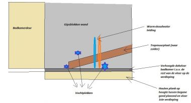

Goeiedag,
Ik heb een probleem.
Foto is klein: omschrijving:
- Sterren= Vochtplekken
- Donkergrijze laag = Verhoogde dekvloer badkamer
- Schuine bruine stuk = Trapmuurplaat naar zolder
- Rood en blauwe strepen = warm en koudwaterleiding
- Onderste lichtbruine plaat = Houten plank tussen begane grond plafond en vloer eerste verdieping
- Lichtbruin vak links = badkamerdeur
- Grijze grootste vlak = gipsblokken wand tussen badkamer en overloop
Hoop dat mijn tekening een beetje duidelijk is.
Tekening is van de buitenzijde van de badkamermuur gemaakt.
De leidingen zijn gevreest in een gipsblokken wand.
De vochtplekken zijn niet nat. Maar als ik er mijn nagel inzet dan is mijn behang daar duidelijk slapper. Verder zijn de plekken toch erg donker.
Toen mijn muren nog niet behangen waren heb ik niets gemerkt.
Na het behangen merkte ik het, waardoor ik dacht dat er wellicht teveel lijm was gebruikt waardoor dit door mijn behang heen komt. Dit is dus niet het geval.
Ik gebruik geen douchebak, en heb een inloopdouche met langwerpige goot, als put.
Ik merkte dat als ik de inloop douche inliep, en ik stond op een 50x50 tegel die grenst aan mijn goot, hoorde ik een sissend geluid. Als ik dan goed kijk die ik dat er kleine luchtbelletjes tussen de kitrand en tegel vandaan komen. Ook zijn mijn kitranden daar toevallig zwart, alsof het rot, maar de structuur is gewoon strak (de tegels liggen op hoogte van de bovenste lijn van de verhoogde dekvloer tussen de 2 linker sterretjes in)
Mijn idee was dat er misschien condens aan mijn waterleidingen zit vandaar de plek onder mijn waterleiding (rechter ster)
De middelste ster komt denk door de tegel die sist, die zit op deze hoogte maar wel een cm of 60 uit de muur.
De linker heb ik geen idee van, zal wel ook wel met die tegel te maken hebben.
Mijn vraag is: klopt mijn beredenering en wat kan ik er eventueel aan doen?
Hoop spoedig wat te horen, ben ten einde raadt.
Vr. gr. Jay.
Als er luchtbelltjes komen bij de kitrand, dan is de kitvoeg niet (meer) goed.
Hierdoor zal water indringen in de vloer, en zo vocht problemen veroorzaken.
Er zal ondertussen een flinke hoeveelheid water in de ondervloer ingetrokken zijn, en dat slaat dan door op de muren.
Als de tegel sist als je er op gaat staan, wil dat ook zeggen dat die niet goed vast ligt in de lijm/specie.
Oplossing:
Kitvoegen verwijderen, goed ontvetten, laten drogen,en opnieuw afkitten.
Gebruik ook voor de kitvoeg langs de goot geen siliconen of sanitair kit.
Dit kun je het beste afkitten met een 2 componenten kit, of lijmkit.

Heb je de s-koppelingen achter je rozetten wel afgekit?
Je woont er 1 1/2 jaar heb je geen bouwgarantie meer dan
Zoals Henk al schreef, kijk ook even of de S-koppelingen van de kraan achter de rosetten afgekit zijn.
Dat is vaak ook een lekkage oorzaak, als het water langs de muur loopt tijdens het douchen, loopt het zo achter de tegels.
En kijk ook de voegen van de wandtegels goed na, of daar geen haar scheurtjes in zitten.
Klop er ook eens tegen aan, of ze niet hol klinken.
En ik zou toch even de aannemer bellen, en je probleem voorleggen.
Laat als je de kitvoegen gaat verwijderen, de vloer minimaal een weekje drogen, zodat het meeste vocht uit de vloer kan komen.
De verwarming hoog zetten helpt ook mee, met het verdampen van het vocht uit de vloer
