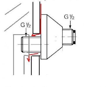

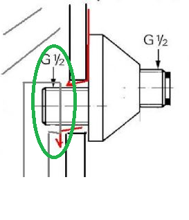

Heel vaak is er lekkage douche omdat mensen als ze de s-koppelingen in draaien niet eerst de kraan op zetten om te testen is dat oke dan kraan er af en om de s-koppelingen afkitten en rozetten er om en dan kraan plaatsen.
Henk - je heb vast gelijk, en ik wil dit topic niet overnemen maar toch nog een laatste bericht:
Ok - de douche is niet meer in gebruik - maar er zit toch nog water in de leidingen? De S-koppeling zit voor het water stop mechanisme (of hoe je dat ook noemt) in de thermostaat, dus daar zit constant water in of ze nu de douche gebruiken of niet.
Tenzij er ergens een kraantje zit in de badkamer dat ze hebben afgesloten. Maar die info is niet gegeven.
En voordat men denkt dat ik me plots een expert acht - de eeste keer dat ik de S-koppelingen indraaide had ik op deze verbinding ook een lek wegens niet voldoende afdichtingsdraad. :lol: Vandaar mijn reactie. Als hun badkamer nieuw is zou dit wel eens het probleem kunnen zijn.

De s-koppeling hebben we van te voren uitvoerig getest en de andere kant van de muur waar de s koppeling inzit, is nog open, dus kan ik zo zien.
