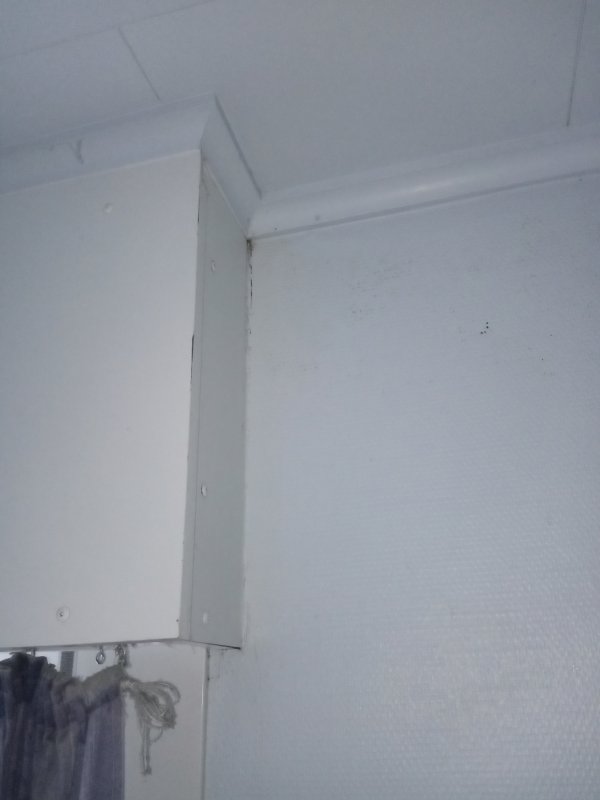

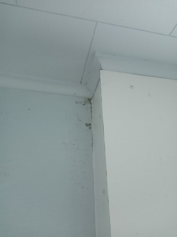

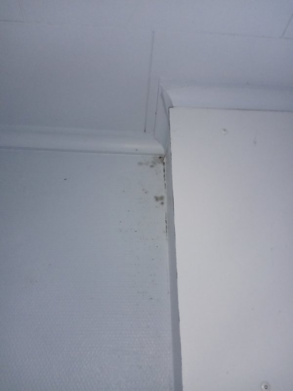

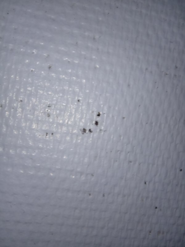

Vocht loopt van de binnenmuur badkamer
Weet er iemand hoe dit aan te pakken aub.
Verwarming staat aan in de badkamer maar het water loopt van de muur aan de binnenkant eenmaal het kouder wordt buiten.
Muren zijn prefab Silex panelen.
Foto zoals hieronder:
Thx.

Wordt de slaapkamer verwarmd. Hoe warm is het in de badkamer, de verwarming staat de gehele dag aan. Dit is heel bijzonder.
Maak is een foto van de situatie.
Het enige wat ik kan verzinnen is dat de vochtige warme lucht uit de badkamer op de een of andere wijze in de slaapkamer komt. Mech.ventilatie.
De slaapkamer wordt niet verwarmd maar daar heeft het niets mee te maken.
Het gaat hem over de muur die uitgeeft naar buiten.
Dus de muur waar een raam en rolluik in zit.
