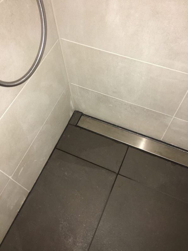

Vocht blijft op tegel staan?
Ik had een eerder topic voor een lekkende afvoer: https://www.klusidee.nl/Forum/topic/afvoer-douche-lek.99317/
Nu is er in deze zelfde douche een tegel (of eigenlijk een paar) links in de hoek die vochtig blijft. Zie de iets donkerdere plek linksboven op de foto.
Bijgevoegde foto is genomen aan het eind van de dag, terwijl de douche 's ochtendsvroeg voor het laatst is gebruikt.
Mijn vraag is wat dit kan zijn en of dat kwaad kan op de langere termijn.
Alvast hartelijk bedankt!

Je vorige topic is ook gesloten omdat dit allemaal door een aannemer is gedaan toch
je kunt deze vragen wat hun er van vinden vraag tevens naar het kitwerk van de drain en of dit er een is met een muurflens
Hoi,
Dit is inderdaad door een aannemer gedaan. De aannemer zelf zegt dat het komt omdat de tegels niet helemaal goed aflopen waarschijnlijk, maar ik denk dat er meer aan de hand is omdat het geen plas is, maar vocht en nadat de rest van de douche wel vanzelf gedroogd is.
Ik vraag jullie niet zijn werk te beoordelen, maar ik vraag als leek advies over of dit kwaad kan en wat de consequentie kan zijn op de langere termijn.
Alvast bedankt.
Groet,
Martin
Aan de fotos, zie de vorige vraag, zie ik een houtenvloer.
Hoe is het eigenlijk allemaal gemaakt?
Als je die plek goed droog maakt en je komt na een bepaalde periode terug wat zie je dan?
Ligt die hoek tegen een buitenmuur aan?
Als het goed is gemaakt kan het geen kwaad. We gaan het werk van de aannemer niet controleren.
Denk aan een goede ventilatie.
Zelf maak ik de vloer altijd droog met een wisser. Anders staat er inderdaad aan het einde van de dag nog steeds water op.
