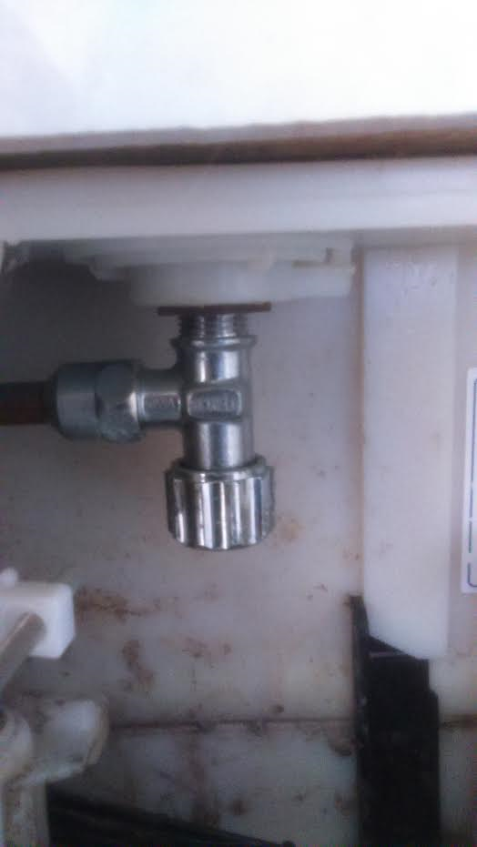

Ik heb geprobeerd de vlotterkraan dicht te draaien maar die is nu dol. Kan de vlotterkraan niet meer helemaal dicht of open draaien.
Ik heb dus een nieuwe kraan nodig voordat ik de doorlopende wc kan stoppen. Hoofd Waterkraan kan wel een paar uur dicht maar niet een dag, om de bodemventiel en de onderste ring te ontkalken.
Op de Kraan staat Schell en Kiwa.
Weet iemand waar ik exact dezelfde kraan kan kopen.
En de maten van de kraan
Bedankt voor jullie advies

    Kan je een foto van maken want oli heeft veel type kraantjes.
    En Kiwa is een keurmerk van water.
    Richa62
    Bijgaand foto
    Henk253
    Kan zo niet zien als het een 1/2" uitvoering is of een 3/8"

    beste is gewoon even water afsluiten de linkse wartel losdraaien en afkoppellen.
    Dan het kraantje er uit draaien en vervolgens naar je plaatselijke bouwmarkt of loodgieter te gaan.
    Schell hoekstopkraan aansluiting: 1/2".

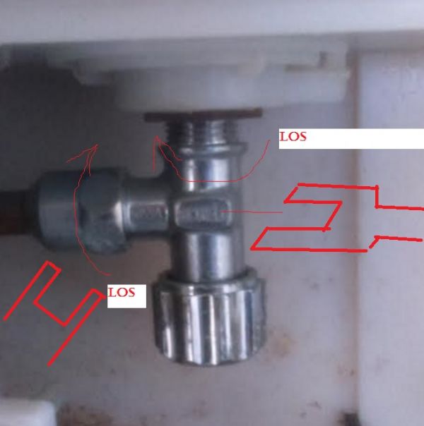

    Richa62
    Ik neem aan de linkse wartel losdraaien naar boven en de bovenste ring losdraaien. Daarna kan ik de kraan eraf draaien.
    Ik ben eigenlijk bang dat de huidige kraan niet makkelijk los gaat en dat ik vervolgens het schroefdraad beschadigd.
    Ik heb hiervoor de kraan eerst heel rustig geprobeerd dicht te draaien en vervolgens is ie dol.
    Maar als ik nu de kraan losmaak dan blijft het water daarna doorlopen of ik heb geen stromend water.
    Nog advies om dat met beleid los te maken?
    Henk253
    Gewoon hoofdafsluiter van je hele huis afsluiten dus je hebt geen water meer,
    maar als je nu de buiten maat van het schroefdraad meet dat in de bak is geschroeft
    dan moet die maat 1/2 20.955mm zijn dan weet je dat het een 1/2"draad aan sluiting is.
    dat buis je zal wel 10mm zijn heb je die maten en je hebt de foto dan kan je ook naar bouwmarkt gaan.
    Vertrouw je het totaal niet dan zal je een klussen bedrijf of een loodgieter moeten laten komen

    Richa62
    Bedankt voor de goede uitleg.
    Heel goed dat je de rode pijltjes erbij hebt getekend.
    Want aan de bovenkant zie ik een 6 kantige moer (bruin).
    Ik moet dus de kraan eruit draaien.
    De platte moer is voor bevestiging van de kraan aan de bak.
    Morgen ga ik aan de slag, dan zijn de meeste winkels open.
    Nogmaals bedankt voor je advies.
    Henk253
    Gewoon alleen het kraantje er uit.
    NIET die bruine moer.

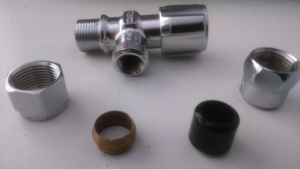

    Ik heb de kraan ontvangen en wil hem morgen plaatsen.
    Haakse regelkraan Schell artnr. 05 039 0699
    Ik weet niet precies in welke volgorde de onderdelen van de snelkoppeling moet plaatsen.
    (twee moeren, zwarte knel met koperen bus, koperen ring)
    Alvast bedankt

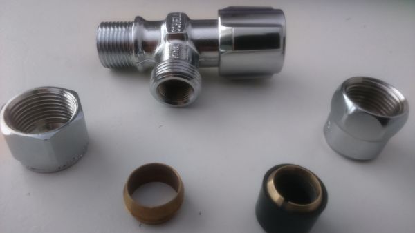

    Richa62
    ander aanzicht van de zwart knel
    Henk253
    De knel ringen heb je niet nodig zitten nog op het buisje wat je los gekoppeld had.
    Even de schroefdraad verpakken zodat die in gedeelte waar bruine moer zit komt.
    draai je het kraantje dicht en zet het water druk er weer op en je draaid kraantje iets open zodat water er uit loopt.
    vervolgens doe je hem weer dicht en sluit het koperbuisje met wartel weer op het kraantje.
    en je zet het kraantje geheel open en controleert als reservoir weer goed gevuld is.
    evt vlotter instellen.
