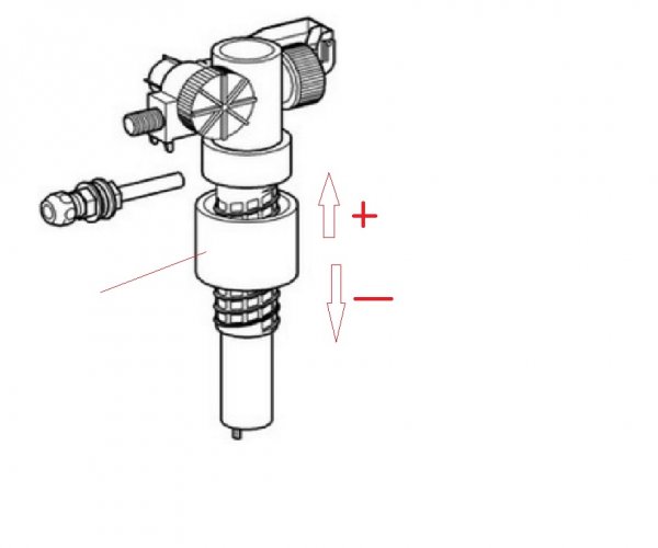

Hier een probleem met afstellen van vlotter van toilet. Bij het doorlopen van het water maakte hij een sissend geluid. Ik heb het membraam vervangen en probleem opgelost. Maar nu loopt het water na het vullen weer in de wc. Ik moet de vlotter terug opnieuw afstellen, maar ik weet niet goed hoe ik dit moet doen. Iemand die me raad kan geven want ik ken er zelf niks van.

Als er geen in stel schroef aan de achterzijde zit dan denk ik dat je het piepschuim drijver kunt verdraaien met de klok mee dan zakt hij dus minder water.
tegen de klok in dan meer water.
Die trek stang richt zich weer als deksel en knop er op komt.
Wcleek
Als ik de piepschuimdrijver met de klok mee beweeg dan komt hij lager te hangen, maar het water stroomt er gewoon over wanneer ik laat vollopen

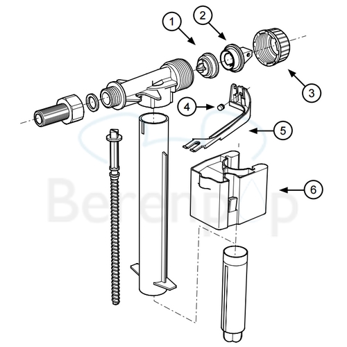

Er zullen wel 2 problemen die samen 1 klacht geven en of als je de bak er afhaalt dat er weer een klacht bij komt.
Het membraan zal ook niet de oorzaak zijn, van het blijven doorlopen.
Zie tekening, het is wel een andere uitvoering van de vlotter, meer het principe is hetzelfde.
Er zit nog een klein afsluit rubbertje No.4 in, die de watertoevoer afsluit als het water het ingestelde niveau bereikt heeft.
Dat zit aan het hendeltje No.5 dat omhoog gedrukt wordt.
Dat rubbertje bedoelde ik ook, en niet het membraan rubber No.1.
