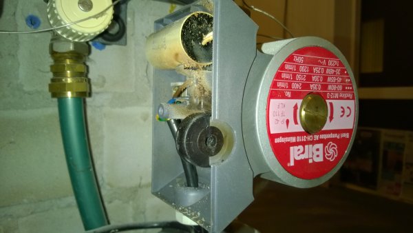

Vloerverwarmingpomp defect, toerenregeling (?) is verbrand
Onze vloerverwarming heeft een Biral M 12-3 pomp.
Pomp heeft één of twee dagen zonder spanning gestaan (stekker er uit). Gisteren weer aangezet en toen gebeurde volgende:
- pomp draait niet. Vervolgens bij as gekeken, en met schroevendraaier makkelijk rond te draaien. Toen asdeksel weer geplaatst.
- toerenregelaar stond op één. Die verplaatst naar stand twee.

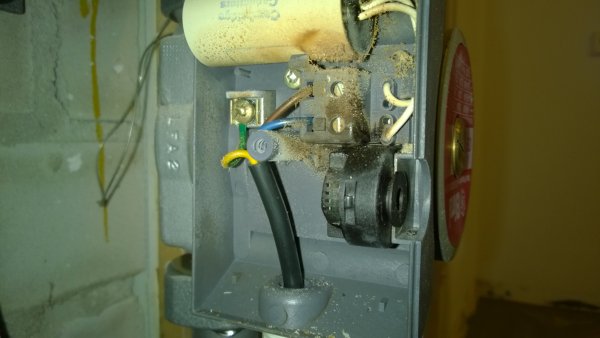

- pomp ging niet aan. Vervolgens bleek het onderdeel waar het toerenschroefje in gaat erg heet te worden. Zo heet dat as van toerenschroefje is doorgebrand. Dat zwarte element werd zo heet dat kunststof verbrandt. Op eerste foto zie je rook uit gaatje van ronde zwarte onderdeel komen.
Hoe kan ik dat repareren??
Dat IS natuurlijk een oplossing, maar ik vraag me toch af wat er nou defect is en of dat specifiek te repareren is.
Een pomp van 20 jaar oud nog repareren linkt me niet echt de moeite waard waarschijnlijk is een deel van je wikkelingen verbrand of een slecht contact icm met een defecte condensator
En laat u dan geen oude pomp in de maag splitsen, maar neem direct een label A pomp (zoals bij de Biral AX13-3).
Deze zijn al vanaf 2013 verplicht
