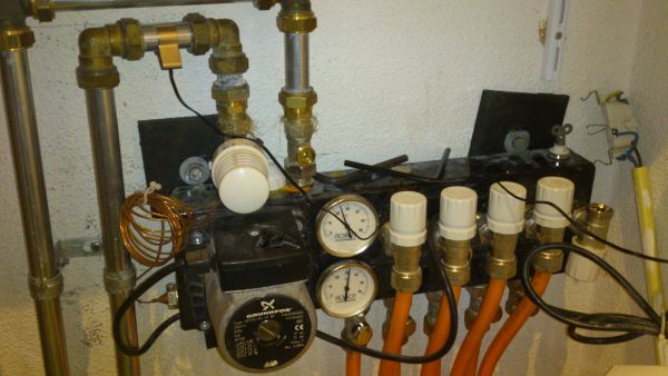

Afgelopen zomer hebben wij in onze woonkamer, keuken en bijkeuken vloerverwarming laten frezen. De vloerverwarming is
als hoofdverwarming aangelegd (buizen h.o.h. zo’n 12,5 cm). Er zijn in totaal 4 groepen aangelegd en elke groep is zo’n beetje
80 m lang schat ik.
In de woonkamer en keuken ligt laminaat (laminaat is geschikt voor vloerverwarming) en in de bijkeuken liggen plavuizen.
De vloerverwarming verdeler unit is een Robot 5-groeps verdeler unit en is voorzien van een pompschakelaar.
De CV-ketel is een Intergas kombi compact HRE 36/30 en volgens mij een Honeywel thermostaat.
In de woonkamer zijn nog radiatoren aanwezig, maar deze staan nagenoeg helemaal dicht. In de gang hangt ook een radiator en deze staat een klein beetje open.
Boven op de eerste verdieping staat alleen de radiator in de badkamer open. Redelijke grote design radiator. Op de slaapkamers zijn de radiatoren gesloten.
Een tijdje geleden ben ik begonnen met het proberen in te regelen van de vloerverwarming, maar het wil nog niet echt lukken.
Het probleem is dat de vloerverwarming niet echt warm wordt. De aanvoer temperatuur op de verdeler komt niet hoger dan zo’n 30 graden
terwijl de thermostaat nu is ingesteld op zo’n 40 graden. De retour temperatuur is zo’n 25 graden.
De aanvoer temperatuur van de buizen die de vloer in gaan zijn een klein beetje warm en de retour is koud. Ik heb het idee dat er wel wat
warmte aan de vloer afgeven wordt, maar naar mijn idee niet voldoende.
Het lijkt dat de kou van de vloer af is, maar hij wordt niet echt warm.
Wat heb ik al geprobeerd?
# Bij het aansluiten zijn alle slangen doorgespoeld en is de unit volgens meegeleverde beschrijving ontlucht. Als ik het ontluchting ventiel
op de verdeler los draai komt er ook direct water uit.
# Heb al gecontroleerd of de pomp draait, door de schroef aan de voorzijde los te draaien en met een schroevendraaier te voelen. De pomp draait gewoon.
# De thermostaat knop op de aanvoer leiding heb ik ook al een keertje er af gedraaid en het pinnetje lijkt mij ook niet vast te zitten.
# Op de retour leiding van de verdeler naar de CV zit een schroef, waarmee je volgens mij de stroming wat kunt knijpen door deze schroef dicht of verder open te draaien?
Heb deze op verschillende standen geprobeerd, maar de temperatuur blijft steken op zo’n 30 graden.
# Heb de pomp op alle drie verschillende standen geprobeerd. Bij stand 3 loopt de temperatuur terug naar zo’n 21 – 23 graden (aanvoer als retour). Stand 2 van de pomp lijkt
het beste, want dan komt de temperatuur richting de 30 graden.
Ik heb een foto toegevoegd van de vloerverwarming verdeler. Aan de bovenzijde van de unit zit de aanvoer en retour van de CV installatie. Links met de thermostaat kraan is de aanvoer. In deze foto staat de temperatuur van de kraan op zo'n 40 graden.
De onderste temperatuur metertje is de aanvoer (31 graden) en de bovenste is de retour (25 graden).
Alle groepen staan open.
Op de foto staat de pomp op stand 3, de foto is toen direct gemaakt. De temperatuur zakte na het maken van de foto na zo'n 23 graden. Op stand 2 is de temperatuur 30 graden.
Iemand nog een idee waarom de vloer niet warmer wordt?
Is de verdeler actief of neutraal ingesteld?
Indien neutraal (dus aanvoer wordt gemengd met retour water) dan zou ik de verdeler eens actief maken door het inregelventiel dicht te draaien. De pomp zuigt dan warmwater uit het CV circuit aan.

Nee, dat bedoel ik niet. Als je een inregelventiel hebt dan zal die waarschijnlijk aan de linkerkant op je verdeler zitten. Ergens ter hoogte van de dat opgerolde rolletje draad van de thermostaatknop.
@Obelix,
Ik bedoel niet het ventiel in de retourleiding. Op mijn verdeler (Therminon model LTV) zit nog een inregelventiel aan de zijkant, zo kan ik retourwater mengen met de aanvoer.
Uiteraard niet het ventiel op de retourleiding helemaal dichtdraaien. :shock:
Als ik dit ventiel op mijn verdeler openzet dan wordt mijn aanvoertemp ook niet veel warmer dan 35 graden door de menging. Als ik het dicht zet dan loopt de temp op dat 45 graden en dan slaat de thermostaatknop dicht.

Er zit wel een aansluiting aan de rechterzijde van de unit waarmee je de unit actief kunt maken volgens de beschrijving. De retour leiding moet dan volgens mij van de bovenzijde verplaatst worden naar de aansluiting aan de rechterzijde van de unit.
In de beschrijving van de CV ketel staat dat de vloerverwarming unit neutraal aangesloten moeten worden, anders moet er een tweewegklep of terugslagklep geplaatst worden ter voorkoming van ongewenste circulatie.

Voordat je dit gaat doen
Draai alle radiatoren in huis eens dicht en stook dan eens 1 uurtje.
Kijk wat aanvoer en retour temp dan doen.

Ik heb vanavond alle radiatoren dicht gedraaid en de kamer thermostaat omhoog gezet.
Voor de zekerheid heb ik de thermostaat van de verdeler er nog even afgehaald en het pinnetje een paar keer bewogen (deze zat niet vast).
Na verloop van tijd werd de aanvoer net zo warm als het aanvoer water van de CV (zo'n 47 graden). Heb daarna de thermostaat terug gezet en ingesteld op zo'n 40 graden.
De buizen worden nu warm en de vloer lijkt ook iets warmer te worden... Het lijkt er dus op dat het een kwestie van inregelen is...
Zit nog wel met een kleine vraag: De thermostaat / CV ketel is modulerend. Kan dit nog effect hebben op de vloerverwarming? Dus als de ketel terug moduleert dan loopt de temperatuur volgens mij ook terug?
Dat zou betekenen dat de verdeler wellicht te snel uitgeschakeld wordt?
De pompschakelaar staat trouwens ingesteld op een inschakeltemperatuur van 34 graden.
Inregenen, je hebt ergens een radiator die te snel warmte door de de retour jaagt Naar de ketel.
Hierdoor moduleert hij idd terug en krijgt de vloer niet genoeg.
