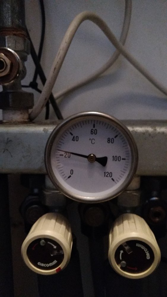

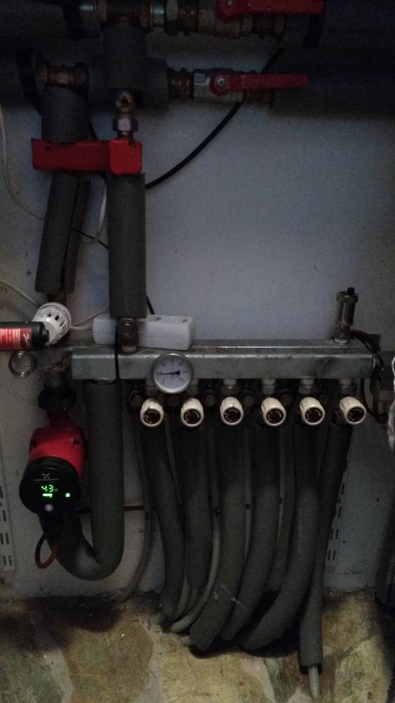

Ik heb een vloerverwarming die niet warmer wil worden dan 20 graden. Zodra ik alle groepen dicht draai behaald hij wel de ingestelde temperatuur van 35 graden.
Dit probleem is ontstaan nadat ik de oude pomp heb vervangen voor een modululernde grundfos pomp type Alpha 1.
De installatie bestaat uit 6 groepen. Met een thermostatisch ventiel. En een inregelventiel waarmee je de CV retour kunt regelen. Wie zal mij hier van een advies kunnen voorzien?

Plaats anders even een foto, dat praat wat makkelijker.
Bijdeze de foto nee de pijl staat naar beneden wat op het giethuis staat. Zo zat de oude er ook in.
En wat is het verschil in opvoerhoogte en pompcapaciteit van de oude en de nieuwe pomp.
Het is een niet hydraulisch neutrale verdelerunit, de pomp van de installatie en de verdelerpomp hebben samen goed gewerkt en het resultaat was tot dan goed.
Alles was op elkaar afgestemd en ingeregeld.
De nieuwe pomp zal zo te beoordelen niet de zelfde capaciteit en opvoerhoogte hebben waardoor er niet voldoende energie meer in de vloer terecht komt.
Vr Gr en succes ermee.
Grote kans dat er vuil in de ventielen is gekomen. Met name het retourventiel (die direct voor het stekkerblok) is verdacht. Even geheel open draaien, en weer terug op de bestaande positie. Doe dit met draaiende pomp.
Dan is er dus geen stroming vanaf de vloerverdeler naar het rode blok en terug.
Verantwoordelijk daarvoor zijn de pomp, en eventuele verstoppingen in het aanvoer- en retourventiel. En eventueel lucht, maar dat zal hier niet het geval zijn aangezien dat naar boven toe weg kan.
Zoals te zien gaat het vooruit hij zat verstopt en er zat nog veel lucht in.
