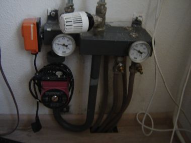

Ik heb problemen met mijn vloerverwarming. De retourleidingen worden niet warm. Al van alles geprobeerd. Leidingen zijn gespoeld. Kwam eerst een hoop smurrie uit. Later helder water. Het voetventiel geknepen zover dat de aanvoer ook niet meer warm werd. Dus weer een stukje teruggedraaid. Retouren blijven koud. Pomp werkt naar behoren. Pijl van de pomp (op de flens) wijst naar boven. Is dit correct? Wie kan me helpen? Alvast dank.
mvg,
Eric
nb. zodra de pomp begint te draaien worden de retourleidingen koud.
Ik zie het al, je moet even de steker van de pomp in het stopcontact steken. :mrgreen:
Is je maximaal thermostaat niet aangesproken? (Het rode kastje)
Controleer iig. of de pomp draait.
Het klopt natuurlijk wat u zegd, als de pomp gaat draaien zal de retour leiding koud worden.
Daar komt het koude water wat uit de vloer komt naar toe.
Pijl richting van de pomp is goed als het water in de achterste balk terecht komt.
Het is waarschijnlijk bijverwarming dus zal het geruime tijd duren voordat er iets warmte in de vloer komt. (dagen)
Zijn deze klachte ontstaan naar aanleiding van iets, B.V. een nieuwe ketel of een uitbreiding van de installatie :?:

Bij deze verdeler zal de aanvoertemperatuur in de vloer ook de retourtemperatuur zijn die terugstroomt naar de ketel.
Slechts bij een zeer kritish afgestelde verdeler zal de retour lager zijn en duurt het even voordat de retour ook warmer wordt tot de aanvoertemperatuur van de verdeler.
Wat ik in de vraag over het hoofd heb gezien is dat de pomp het zou doen.
Het kan dan zijn dat de verdeler te weinig warm water toegevoegt krijgt Om de aanvoer (de achterste balk) op de ingestelde temperatuur te krijgen. De radiatoren of andere verbruikers krijgen te veel water en de vloerverdeler te weinig. Het duurt dan veel langer (of nooit) voor de vloer op temperatuur is.
De achterste balk moet van begin af aan de ingestelde temperatuur kunnen aanmaken.
Het bericht van cvolieboy kan in dit geval goed klopen maar hoeft voor een goed ingestelt systeem niet voor te komen.
Probeer morgen eens door een aantal radiatoren dicht te zetten en controleer of dit verbetering geeft.
Ik vermoed dat de inregeling van je cv systeem niet geheel klopt.
Bedankt voor jullie reakties. Ik had al zo'n vermoeden dat de foto met stekker eruit niet handig is. Foto is genomen vlak na het spoelen. Vandaar.
Dit is het tweede stookseizoen in deze woning. Vorig jaar had ik dezelfde klachten. Intussen is de pomp vernieuwd. De vorige was vastgelopen. Ook de ketel is dit jaar vernieuwd. Er hangt nu een Remeha Calenta i.c.m ISense thermostaat.
De vloerverwarming geld idd als bijverwarming. We hebben een radiator als hoofdverwarming. Overige radiators in huis staan vrijwel nooit aan.
Kamerthermostaat staat ingesteld op 20c. De ketel heeft hiervoor nog nauwelijks hoeven te werken. Ik had al een vermoeden dat het lang kon duren voordat de retour warm wordt. Wellicht dat het later in het stookseizoen beter gaat als de ketel meer aan het werk gaat. Ik houd het in de gaten.
Voordat het echt koud wordt kun je hem nog even testen door de thermostaat een flinke slinger te geven. Het is een prettiger idee als je weet dat het werkt dan nu met angst en beven maar afwachten of het wel warm wordt in de winter. :mrgreen:
Probleem opgelost. Vloerverwarming werkt. Het voetventiel stond te ver open. Iets dichter gedraaid. We kwamen er achter dat zelfs de vloer in het toilet warm werd.
