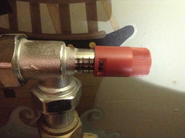

Slag en thermostaatkraan zijn ok. Instelling van bypass is volgens mij 2, wat dat dan ook is. Zie foto:
Er staat iets van MH2O en dan cijfertjes
Kacheltje
Dat mh2o is meter waterkolom.
Omgerekend ongeveer 20kPa. Zou voldoende moeten zijn.
Je kunt kijken of het bij 3 beter wordt. Zeker als de bypass warmte doorlaat terwijl de vraag heel groot zou moeten zijn om de vloerverwarming op te warmen.
Ik denk dat de thermostaatventiel het probleem geeft en blijft hangen.
