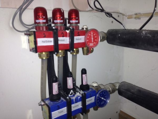

Ik had een vraag over mijn vloerverwarming, waar ik niet echt uitkom doormiddel van het verwarmen van mijn vloeren.
ik heb zelf een warmtepomp en op 3 verdiepingen vloerverwarmingen doormiddel van de verdelers van sbk die gekoppeld zijn aan het systeem van uponor.
ik merk dat de vloeren niet echt warm worden, maar weet ook niet hoe ik dat voor elkaar krijg, ik moet ook zeggen dat ik niet weet of ik de flowmeters die op de blauwe groep zitten helemaal open moet zetten of dicht en als ik ze helemaal open zet of dat gevolgen heeft voor het energieverbruik.

Hier even een foto van een van de 3 verdeler groepen.

Kan de waardes op de temperatuur meters niet goed aflezen , maar klopt het dat er ongeveer 15K verschil tussen de rode en blauwe meter zit .
Obelix2
Specialist Witgoed
Idd, er zit ongeveer 15 k verschil in als ik het goed zie!
Dus er is temp. Aanvoer en afname.
Alleen de aanvoer temp is wat aan de lage kant zo te zien.

De aanvoer staat nu op zo'n 30c
Maar weet iemand ook hoe dat zit met de flow meter. Of debietmeter, moet ik die helemaal open draaien of dicht? En hoe zit dat met energie verbruik?
Want ik merk dat ie op de warmtepomp vaak aangeeft dat ie aan het verwarmen is, alleen de aanvoer blijft 30c.

Hangt een beetje af van wat voor warmtepomp je hebt staan , veel warmtepompen (Lucht/water) komen niet verder dan 35 a 38 graden bij lage buitentemperaturen.

Maar ik heb het idee als ik de flowmeters helemaal opendraai dan zie ik de aanvoer wel oplopen Naar max 45c hij staat ook op 45 max ingevoerd op de warmtepomp, maar ik weet niet of het goed is om de flowmeters helemaal open te draaien heb het idee dat ik daardoor heel veel energie verbruik, terwijl het systeem zuinig zou moeten zijn.
Cvpomp
Op de verdeler beneden ongeveer 1 liter/min (per groep) 1e verd. 1.5 l/min en 2e verd. ongeveer 2 l/min. (mits de warmtepomp beneden staat)
Waar staat de stooklijn van de warmtepomp op?
45 graden aanvoer is best nml. best hoog.

De warmte stookkijn staat op 35c
Min 10c en max45c maar bij de max komt ie eigenlijk nooit in de buurt.
De verdelers staan niet zo hoog open gedraaid. Staan op alle 3 de verdiepingen ongeveer op stand tussen stand 1 en 2. Zoals je op de foto ziet bij de blauwe groep dat zijn de flow meters die heb ik op iedere verdieping 3 van totaal 9.
De warmtepomp staat beneden in de berging.

Aanvoer van 30 graden kan wel kloppen aangezien het buiten ongeveer 5 gr. is

Dit is al langer een probleem,maar het grootste probleem is dat het op de bovenste verdieping het slechts werk, daar is de aanvoer op dit moment onder de 30c, weet je zo op welke standen ik die flow meters moet zetten?
Beneden in de keuken werkt ie af en toe redelijk, huis kamer dat is de eerste verdieping werkt ie ook af en toe redelijk, 2e verdieping bijna niet.

Als de temperaturen in huis goed zijn dan zou ik me niet zo druk maken.
In een goed geïsoleerde woning zal de vloer niet echt heel warm worden.
In iedergeval niet zo warm dat je je voeten er echt aan kunt opwarmen.
Mocht je dat dan willen is het in huis al gauw een 26 graden of zoiets.
De warmtepomp is gebaad bij een lage watertemperatuur om een goed rendement te halen.
