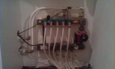

beste mensen mijn vloerverwarming wordt niet warm. alleen de buis die aangesloten is van buiten naar de verwarming zelf ( links boven zie foto ) wordt wel warm.
Kan iemand mij hiermee helpen aub?
Demonteer de thermostaatknop in de aanvoer (de rechter thermostaatknop) eens en bekijk of het pinnetje wat daaronder zit niet vast zit (moet op en neer kunnen bewegen) Gebeurrt vaker dat deze na een lange periode even vast zit.
Staan alle kraantjes wel open?
Schakelt de pompschakelaar de pomp wel in?
