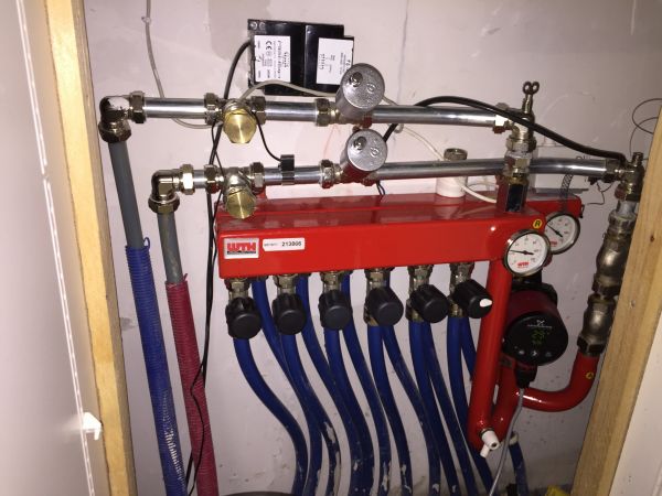

In onze woning 8-jaar geleden hebben we voor ruim 100m2 vloerverwarming als hoofdverwarming.
Nu krijg ik de vloer wel iets warm, maar duurt dit mi veel te lang.
Ik heb al verschillende 'experts' langs gehad met wisselende oplossingen.
Wij hebben een ITHO KETEL. Een zes groeps VV VERDELER Van WTH en een modulerende Honeywell thermosstaat.
De pomp op de VV heb ik recent vervangen Grundfos Alpha2.
Op de VV zit een by-pass, twee automatische ontluchters ( een op aanvoer en een op retour) die trouwens lekken; een termostaatknop (staat op 50) en een electrische aan/uit voor de kamertermostaat ivm weersafhankelijke regeling.
De weersafhankelijke regeling is er af gehaald ivm hoog energie verbruik.
Het issue: de aanvoertemperatuur komt niet boven de 28-30 graden. De retourtemperatuur is rond de 20 graden. Het lijkt er op dat de VV onvoldoende mengt en aanvoerdruk te laag is.
Nou heb ik van alles gedaan zoals:
- alle kranen in huis dicht ( geen resultaat)
- kranen op groepen VV dicht gezet, na drie dichte kranen gaat de aanvoer temp omhoog naar 35 graden
- de pomp vv op stand 3 en pomp ketel op stand 3 (geen resultaat)
- de pomp op ketel op stand 3 en pomp Vv op 1 (nu wordt aanvoer 38/40 graden en retour 24-26). Probleem is wel dat eea nu erg traag gaat.
Volgens diverse bronnen moet de aanvoer rond de 40 en retour minimaal op 30-35 kunnen komen
Mijn vraag wat kan dit zijn? Kunnen leidingen verstopt zijn? En hoe controleer ik dat?
Graag advies!
