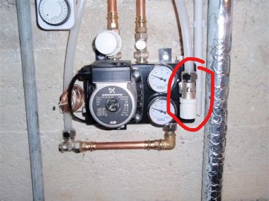

Hallo beste mensen ,
Zomer is voorbij , tijd om de vloerverwarming weer aan te zetten ....... helaas dacht de vloerverwarming er anders over.
Er wordt geen warm water bijgemixt bij de vloerverwarming , alle pompen draaien , en er komt ook heet water tot aan de "robot"verdeler. Maar daar stopt het.
Hoe ga ik dit het beste troubleshooten?
-Het systeem werkt nu al een jaar of 8-9 zonder problemen.
-De pompen draaien ( heb ik getest met een dingetje/magneet wat dan ronddraait als de pomp het doet.
-heet water komt tot aan de robot- verdeler , wat ook duidt dat de voorpomp het doet.
-ook de pomp aan de robot-verdeler draaid.
-de 2 temperatuur indicatoren blijven op 15 graden staan en de er komt geen warm water door de vloerverwaring.
-een ding is verkeerd aangesloten , de slangen van de vloerverwarming gaan naar boven!. Maar het werkt nu al 8-9 jaar zonder problemen.
-deze zomer heb ik een nieuw drukvat geïnstalleerd.
-Als ik de thermostaatknop eraf haal , dan gaat het "pinnetje"ook geheel uit.
Wat kan ik verder doen om te kijken wat er mis is in mijn systeem.

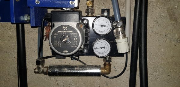

@ De loodgieter: Die foto is wat ik nog van lang geleden op m'n computer had staat. Hieronder een nieuwe foto:
Ik kan niet goed zien of de slangen verkleurd zijn, welke kleur zouden ze moeten hebben? ze hebben een wat blauwe gloed.
De afgelopen jaren is m'n badkamer goed warm geworden met dit systeem, en reageerde goed op de thermostaat knop. Ik kon zeer duidelijk voelen dat de tegels warm werden.

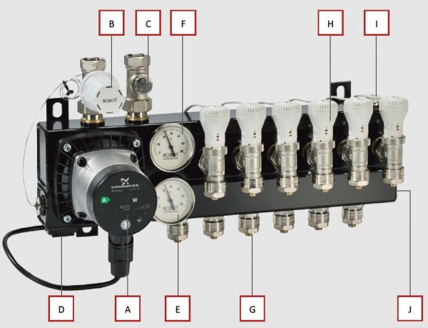

Ben wat meer aan te troubleshooten gegaan , met de info , dat de toevoer en retour naar de verwarmingsketel beide warm zouden moeten zijn als de thermostaatknop verwijderd is ( pinnetje helemaal uit).
Die zijn du NIET warm, terwijl alle pompen draaien ( heb momenteel alles gezet op winter-bedrijf zodat alles blijft draaien op vol vermogen.
Fotootje van internet geleend:
Dan heb ik de ontluchtingskraan ("I") op de verdeler open gedraaid , en daar kwam een stroompje water uit ( op het oog gelijke druk als wat uit m'n radiatoren komt).
*het viel mij op dat nu de RETOUR buis heet werd.
Dan heb ik de retourbuis dicht gedraaid met imbusbout "C" , nu viel mij op dat AANVOERBUIS heet werd.
Nadien de imbusbout "C" weer dichtgedraaid en de ontluchtingsschroef ("I") ook >> retour en aanvoerbuis koelen beide weer af.
Ik heb ongeveer een liter afgelaten , dat water wat uit de ontluchting ("I") kwam was koud.
Ook ben ik de radiatoren in m'n huis tegelijk aan het testen, en daar werkt alles gewoon ( dat is een andere kringloop).
@ Loodgieter; ik las nog dat je vroeg of er een radiator in de badkamer is , antwoord is nee.
Kan er een conclusie getrokken worden met water aflaten (via ontluchting "I") en dat dan de retour buis heet wordt , met dichtdraaien van retourbuis dat dan de aanvoerbuis heet wordt?

Probleem opgelost.
Zo , ik heb werkelijk alles geprobeerd en nagekeken ,en kon werkelijk niet bedenken waar het probleem lag , behalve met die robot-verdeler.
Dan maar het oude spreekwoord "met geweld los je alles op" , hamer erbij gepakt en op de robot verdeler geklopt .... en ja hoor , temperatuur ging omhoog , en het werkt weer .
MAAR , ik zou graag willen weten wat het probleem nu is. Een klep die vast zat ofzo?
Iets zat dus vast ( kalk / roest?) . is dat een probleem wat in de toekomst erger wordt? iets dat vervangen moet worden in de robot-verdeler?
Heeft iemand een schema , opengewerkt model van zo'n robot verdelerl?
IS dat normaal na een half jaar de vloervewsrming niet gebruikt te hebben? kan het worden opge,ost door elke dag ( ook in de zomer) de vloerverwarming en half uurtje aan te zetten bijvoorbeeld?

Ik denk dat de zitting van de thermostaatkraan bleef plakken doordat deze de hele zomer stevig dichtgedrukt word door de kop.
Een pomp kan vast gaan zitten bij langdurige stilstand.
Daar zijn speciale pompschakelaars voor, deze activeren de pomp als de aanvoer warm word en als de pomp lange tijd stilgestaan heeft word deze even 5 min aan gezet.
