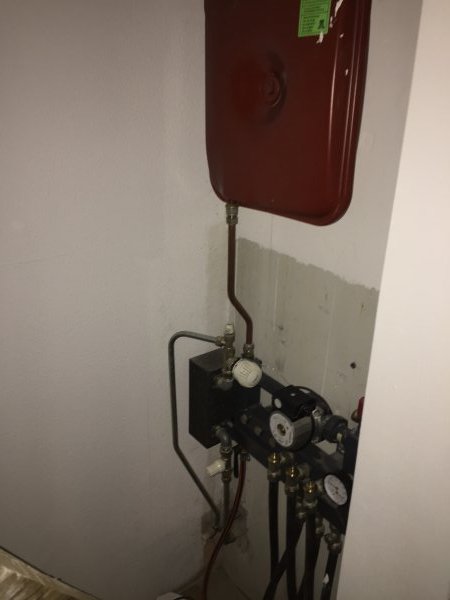

Beste,
Ik wilde van de week de vloerverwarming weer aanzetten nadat deze een paar maanden uit heeft gestaan. Helaas kregen we geen warme vloer. Na de installatie gecheckt te hebben, heb ik zelf het idee dat dit komt doordat de waterpomp kapot is. Temperatuur meter stijgt wel (zie foto bovenste meter), maar de druk blijft duidelijk op 0 bar (onderste meter).
Iemand enig idee bij het zien van deze foto?
Wellicht makkelijk te verhelpen door een nieuwe pomp te plaatsen, maar heb even gezocht op Albrand rs25/5-3 (dat staat op de pomp) en daarop krijg ik geen zoekresultaten. Is dit merk niet langer actief? Of kan ik naar andere mogelijkheden kijken?
En het kan natuurlijk ook nog ergens anders aan liggen. Als iemand enige tips heeft zijn die meer dan welkom!
Alvast bedankt!
Vervang albrand maar door wilo dan vind je hem.
Je hebt er waarschijnlijk een platen wissellaar tussen zitten. Maak eens een complete foto. Is er een expantievat secondair zijdig gemonteerd?
John
Een zit inderdaad een expensiavat boven. Maar bijvullen, waar zou ik dat moeten doen?
De pomp maakt trouwens wel geluid als ik m’n oord ernaast houdt en ik voel dat er iets beweegt. Al is het niet veel.
Waar de zwart/rode slang aan zit is de vulkraan, eerst de slang vol laten lopen met koud water, eerst de koudwaterkraan opendraaien en dan de vulkraan.
Afsluiten in omgekeerde volgorde.
ALs dat het vulpunt is loopt het water dus tegen de klok in als ik de buizen volg? Ik ga dat vnv eens proberen, hopende dat de druk dan weer toenemen en het warme water weer door de vloer gepompt zal worden.
