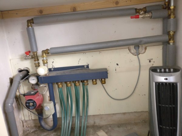

Hallo allemaal,
Ik heb in mijn huis een vloerverwarming liggen die al wat ouder is. Ik zou graag willen begrijpen wat er nu allemaal zit zodat ik me beter kan oriënteren op het aanpassen naar een zoneverwarming. (Dit ook icm radiatoren die parallel aan dit circuit zitten.) Ik heb hier op het forum al wat andere voorbeelden gevonden, maar het is me nog niet helemaal duidelijk hoe dat vertaalt naar de mijne. Er lijken toch per installatie weer verschillen in te zitten.
Bij voorbaat al dank voor alle hulp.
Voor zover ik het al snap in volgorde van de stroomrichting:

- Rechtsboven zit de retourbypass. Wat is dat rode dingetje?
- De grote witte knop is een thermostaatkraan op de aanvoerleiding. Deze knijpt de aanvoer af als de
- In het blauwe blok wordt de aanvoer verdeeld over de 4 paralelle groepen en komt de afvoer weer samen.
- De koppelingen van de verdeler hebben een schroefje er in zitten. Wat is dit? Een klep?

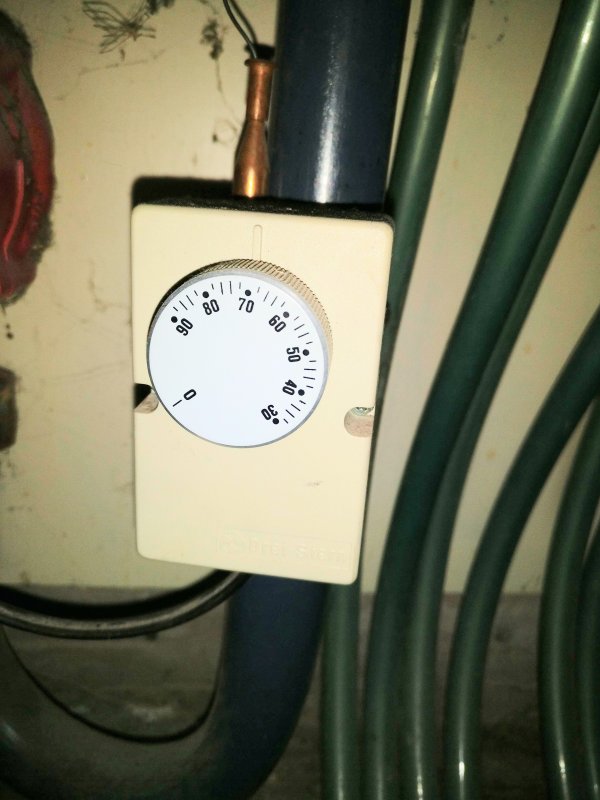

- Onder de verdeler hangt een kastje met een draaiknop met schaalverdeling 30-90. Staan geen eenheden op. Deze hangt aan de thermostaatknop met een metalen draad en aan de pomp met wat ik denk een 2 aderige elektradraad is. Wat is dit ding en hoe werkt die verbinding met de thermostaatknop en pomp? Zie ook de 1e foto hieronder.
- Het grote rode ding is de pomp. Volgens mij is het een dom ding, draait 24/7. Heeft 3 standen en staat op de hoogste stand.

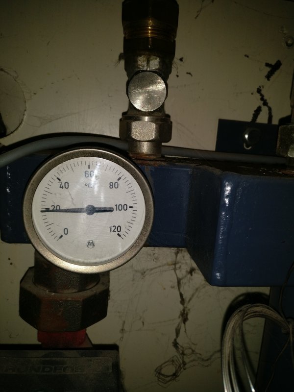

- Boven de pomp zit nog een temperatuurindicator, denk ik. Geeft nu iets minder dag 20 graden C aan. De verwarming stookt nu niet, dus lijkt me niet vreemd. Zie 2e foto hieronder. Heeft dit nog een verdere functie?
