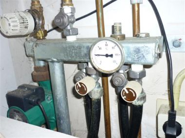

Ik heb een woning gekocht met gedeeltelijk vloerverwarming in de woonkamer als bijverwarming. Nu wil ik binnenkort de plavuizen vloer eruit halen en bijkomstig ook de vloerverwarming. Er komt in eerste instantie geen vloerverwarming terug.
Ik vraag me af of ik de rubberen buizen op een of andere manier kan afkoppelen en of ik de vloerverwarming leeg moet laten lopen o.i.d.
Verder wil ik straks de hele vloerverwarmingsinstallatie verwijderen en daarvan vraag ik me af of ik gewoon de aanvoer- en retourleiding kan afdoppen. Zou deze namelijk graag nog wel enigszins willen laten zitten, mocht ik in de toekomst besluiten nieuwe vloerverwarming aan te leggen.

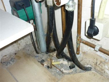

In principe kunnen de slangen gewoon blijven liggen.
En de aanvoer en retour leidingen vanaf je ketel kan je gewoon afdoppen.

Volg de leidingen welke op je verdeler aangesloten zitten.

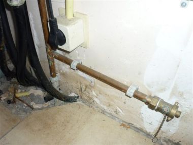

weet niet waar de andere aftakking naar toe loopt naar een radiator wellicht.
anders boven de aftakking afkoppelen.
stekker uit cv, op het laagste punt aftappen en leidingen doorzagen afsluitkappen of afsluiters monteren.

De onderste aftakking loopt naar een soort aftappunt?
Maar kan ik niet op een of andere manier die zwarte pijpen loskoppelen of zit ik gelijk vast aan het helemaal verwijderen van die installatie tot de aan- en afvoerleiding die ik dan afdop.

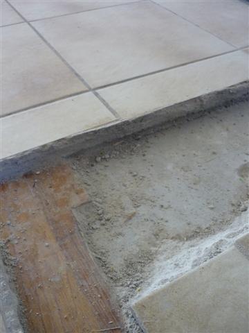

Er komt geen tegelvloer terug, het wordt of een laminaten vloer of een houten vloer. We halen de huidige tegelvloer eruit tot de cementen dekvloer. En zoals je op de foto ziet, liggen er nu ook nog stukken parket onder de tegelvloer. :cry:
Het is gedeeltelijk (ongeveer 2/3 deel) in de woonkamer neergelegd als bijverwarming.
