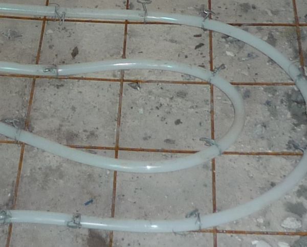

Helaas is wat misgegaan bij de badkamer van mijn woning waardoor de vloerverwarming in de badkamer niet op de goede plek ligt (ligt reeds onder de cementvloer). Het hoe en wat daarover wil ik hier graag achterwege laten.
Nu moet ik dus op de een of andere manier de vloerverwarming een stuk gaan verlengen (+/- 3m2). Graag zou ik wat tips krijgen over hoe ik dit het beste kan doen. Ik wil hem dus ergens in de vloer oppakken en dan verlengen. Nu zijn koppelingen natuurlijk nooit gewenst met in dit geval heb ik geen keus. Weet iemand wat voor koppelingen het beste zijn hiervoor? Het gaat om de standaard witte vloer verwarming slangen
Xr8
Koppelingen zijn inderdaad niet gewenst, soms kun je echter niet anders. In sommige gevallen kun je er gewoon een sok tussen persen van 16 x 2. Het is dan wel van belang om te weten wat voor buis er gebruikt is.
Succes.
Blueone
Ik heb even gezocht naar een foto waar nog een stuk van de vloerverwarming op stond:
Ik weet niet of het mogelijk is om vanaf de foto het type buis te herkennen is?
Xr8
Dit soort buis heb ik wel eens met voorgenoemde sok gerepareerd. Gaat goed.
