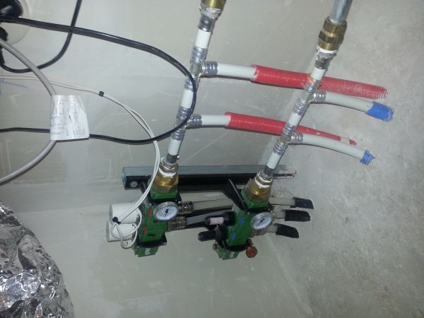

Post anders eens een paar foto's van de installatie, dan kunnen wij vrij snel aanwijzer waar je moet vullen / ontluchten.

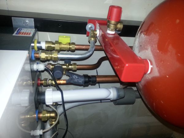

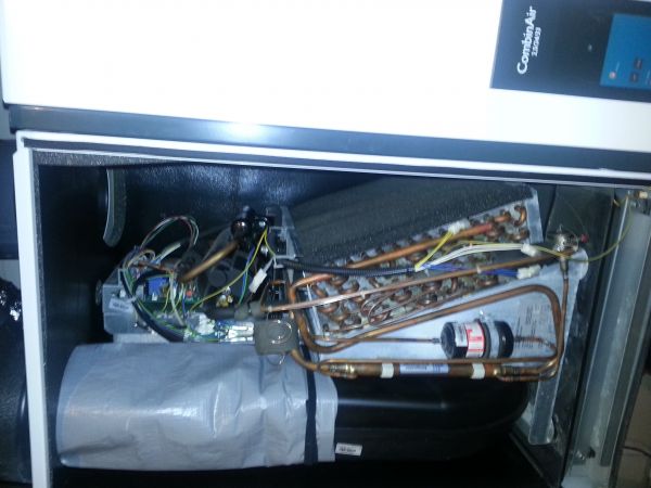

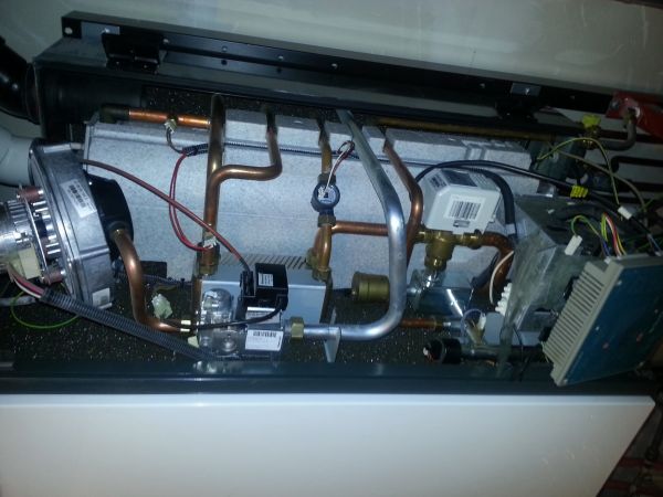

Hier dan de volledige fotoshoot van het apparaat.

Hoe bedoel je schiet naar de 4 ? waar lees je dat af?
overstart is die"kraan"met rode dop , zo te zien lekt deze niet.

Je inlaatcombinatie zit in de koudwater aanvoer leiding.
1e foto
Zie je het opvangregeling, stukje plastic met koper leiding die naar jou riool loopt.
Ja een vat kan kapot.
Bel jou installateur.
Sommige vaten hebben 5 jaar garantie.
Je doet je nu een hoop werk aan misschien wel voor noppes
