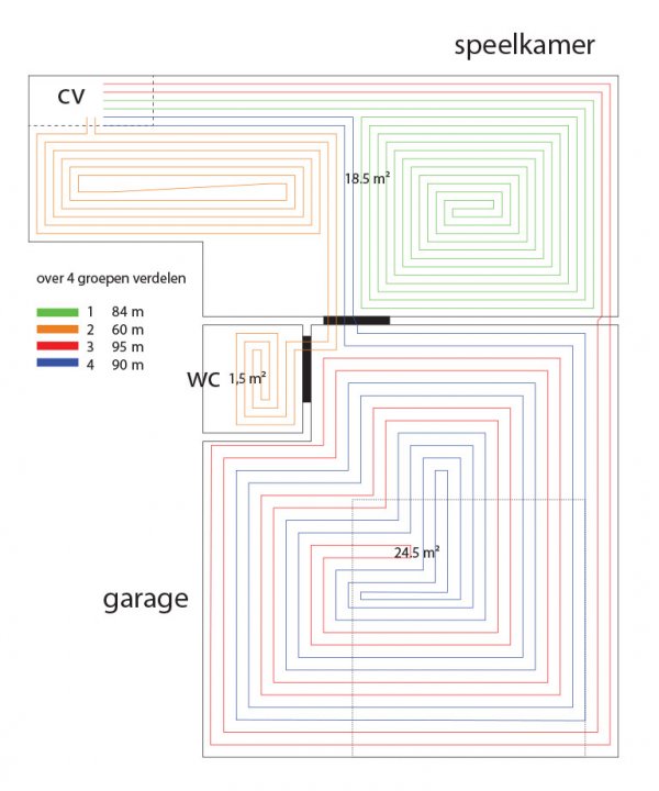

Voor een nieuwbouw project ga ik vloer verwarming leggen. het betreft een speelruimte, wc en garage.
nu zal de de speelruimte de voornaamste ruimte zijn die nodig is om goed warm te krijgen. en het garage gedeelte is dat iets minder belangrijk.
pand is goed geïsoleerd.
nu dacht ik om in de garage 2 groepen met elkaar in slakvorm patroon te leggen. zo zou ik niet allebei de groepen vol open hoeven te hebben om het een beetje warm te krijgen. maar ik vraag hierin aan jullie wat advies.
is het ook belangrijk om elke groep +- dezelfde lengte slang te geven? of is dat niet noodzakelijk?
alvast bedankt
Wij streven er altijd naar, om groepen met ongeveer gelijke lengte aan te leggen.
Water zoekt altijd de weg van de minste weerstand, dus kortere groepen zullen eerder warm worden.
Bij ongeveer dezelfde lengte heb je nooit problemen met "inregelen". Tenzij u op elke groep een flowmeter plaatst.
Een patroon zoals u aangeeft in de garage is op papier mooi, maar in de praktijk lastiger te realiseren.
Bedankt voor de reactie.
maar als ik het zo kan realiseren dan is het wel acceptabel?
en bedankt voor de tip van de flowmeters. dat zal het wel worden. want ik wil die 2 ruimtes toch los van elkaar hebben.
Enig puntje dat ik zie is dat u beide groepen onafhankelijk van elkaar wilt sturen hierdoor word de spreiding tussen de lussen wel erg groot.
Ik zou de beide groepen dan gewoon gelijktijdig regelen met een zonecontroller en eigen thermostaat.
Nee 1 verdeler met daarop thermomotoren en een zonecontroller.
Elke string krijgt een motor en deze worden dmv een zonecontroller gekoppeld aan een thermostaat voor de ruimte.
dan kan je elke ruimte apart op temperatuur houden en zit je niet vast aan je onlogische Legoland voor de garage.
