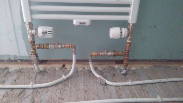

In de woning van mijn moeder (gerenoveerd monument) is de verwarming voorzien d.m.v. radiatoren, gevoed door een C.V. ketel. In de badkamer is een handdoekenrek geplaatst, en als enige ruimte heeft de badkamer ook vloerverwarming (12m^2). De vloerverwarming is genageld op een lewisplaat, en de buis die ze gebruikt hebben is de normale flexibele buis die ze ook voor radiatoren etc gebruiken. Deze kan tot 95 graden Celsius. Dit alles is gedaan door een aannemer/installateur in opdracht van een projectontwikkelaar.

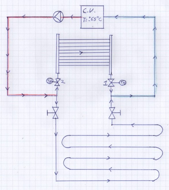

De vloerverwarming is in mijn ogen niet alleen op een visueel onaantrekkelijke manier aangesloten, maar volgens mij werkt het ook niet. Zie het schema hieronder, en ook de foto. Ik heb het gevoel dat mijn moeder met een kluitje het riet in wordt gestuurd, dus ik hoor heel graag jullie mening.
Wat ik zie is een aanvoer die gesplitst wordt. 1 kant gaat eerst naar een thermostaatkraan, vervolgens via het handdoekenrek naar wéér een thermostaatkraan naar de retour. De andere kant van de aanvoer gaat naar een ventielkraantje (zo een die je met een inbus moet knijpen), en via de vloerverwarming naar wéér zo'n ventielkraantje, en tot slot naar de retour. er is dus géén vloerverwarmingsverdeler geplaatst.
Als ik het voor mijzelf probeer voor te stellen zal dit gebeuren als de ruimtethermostaat (in een andere ruimte) de C.V. in werking zal zetten:
- Thermostaatkraan op aanvoer staat open.
- Warm water zal via de aanvoer komen, en zal zowel via de vloerverwarming als via het handdoekenrek lopen.
- Als de thermostaat op zijn ingestelde temperatuur komt, zal de thermostaat gaan knijpen, waardoor er méér water door de vloerverwarming stroomt.
Nu heb ik hier op het forum uitvoerig gelezen over het gebruiken van het (ingeregelde) retourwater uit een radiator, om dit vervolgens door de vloerverwarming te laten lopen. In dit geval regelen de thermostaten naar mijn idee helemaal niets. Of de thermostaten nou helemaal open of helemaal dicht staan, het water kan van de aanvoer ongehinderd naar de retour stromen via de vloerverwarming. Je kunt de flow knijpen met de ventieltjes, maar je regelt nergens de temperatuur.
Ik heb hierover de volgende vragen:
- Hoe werkt dit systeem?
- Hoe bewaak je de maximale temperatuur in de vloerverwarming? (cv temp is immers ongeveer 65gr)
- Mag/moet ik dit zo accepteren?
Toen ik mijn zorgen/vragen besprak met de aannemer gaf hij aan "Het zit waarschijnlijk je de thermostaat aan de retourkant rechtsonder, die moet op 2 moet staan" Het aanspreekpunt van de aannemer is natuurlijk geen alwetende installateur, maar aangezien ik de werking niet begrijp vind ik "waarschijnlijk" niet echt geruststellend.
Bij voorbaat dank voor jullie reacties!
