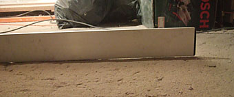

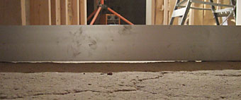

Er ligt al twee jaar een kale schuimbetonvloer op de begane grond in mijn renovatiehuis.
Binnenkort komt er een zandcement dekvloer overheen, op nokkenplaten met 3cm isolatie en vloerverwarming. De nieuwe vloer moet sterk worden, op garagekwaliteit.
Probleem, de schuimbetonvloer is inmiddels behoorlijk versleten. Op de foto's heb ik een rijlat op het beton gelegd om het verloop zichtbaar te maken:
Overal zitten oneffenheden, en er zijn golvingen bij de looppaden. De diepte van de dalen blijft meestal binnen de 5mm.
Gaat het goed als ik de nokkenplaten rechtstreeks op deze vloer leg, of moet ik eerst nog iets doen aan egalisatie?
En mocht egalisatie nodig zijn, kan het dan met bv fermacell korrels iod, in een zo dun mogelijke laag?
Dank,
Wim
Nope.......je hoeft nix te egaliseren. De natte specie is zwaar genoeg zodat het isolatie materiaal overal gaat opliggen.
