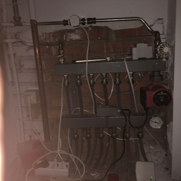

Hi All,
Ik krijg de mengwater temperatuur van onze vloerverwarming niet boven de 30 graden. Hoeft ook niet veel hoger maar het huis wordt niet warmer dan 19 graden en daar doet ie uren over.
Wat feitjes. Er hangt net een nieuwe Atag Q42. Vermogen iets terug geregel naar 30kw, max pomp capaciteit op 70 aanvoer temperatuur 60%. Er zit ook een nieuwe bypass op op ongeveer 2 meter van de ketel (dat is dichtbij). Die heb ik van 0,2 bar naar 0,5 gezet.
Aanvoer temperatuur vv is 56 graden (voor de verdeler) retour 26 graden. Er zit een pomp op (standen getest maar maakt niet uit) en een meng / radiatorknop met een verdeling van 1/9. Maakt ook niet uit wat ik daarmee doe. Heb hem er ook afgehaald en dat maakt ook niet uit.
Iemand een id? Met de vorige ketel leek het beter (vloer was warmer) maar we wonen hier pas 5 maanden.
Zitten zes groepen op de verdeler en is ongeveer 80m2.
Nachtverlaging is maar 1,5 graad.
Wie heeft een suggestie? De mengtemperatuur moet toch te verhogen zijn los van alles? Linksboven op het bovenste blok bij de retour zit een ventiel met inbus. Als ik die wat naar binnen draai gaat ie lekken en ver naar buiten lukt ook niet (of is het geen ventiel?)
Wil de boel sowieso nog wel eens waterzijdig afregelen maar holy shit wat een drama met die ketel en het evo homesysteem (OT aansturing werkt niet). Eerst maar eens de boel warm krijgen.
(extra witte knop is een honeywell thermische motor maar ook als ik die eraf haal gaat temp niet omhoog).

Als die kraan van die thermomotor ook nieuw is, zou ik die verdenken. Zon thermostaatkraan heeft best wel wat weerstand. Je hebt er nu 2 achter elkaar...
Als ik zon oplossing toepas, dan pas ik speciale kranen met lage weerstand toe.(hoge KVS waarde)

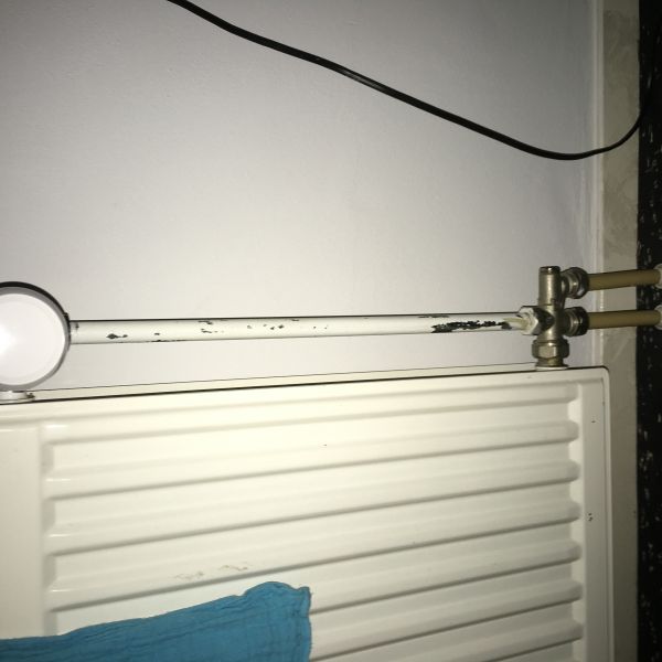

Wat schets mijn verbazing, bij 2 radiatoren in een later aangebouwd deel is de radiator niet warm maar het voetventiel wel heet, die leidingen zit ergens net boven de verdiepingsvloer op dezelfde retour als de vvw buis van 22. Hij pomt het warme water dus rond via die voetventielen.
Kan dat? Radiator staat dicht maar toch is er circulatie door die voetventielen? Heb ze helemaal uit en ingedraaid en dat lijkt dan weer niet uit te maken.
Er zijn dus onderblokken met constante doorstroming als de verwarming serie staat lees ik maar dat zou dan bij de laatste niet mogen zijn gok ik en dat is vast het probleem.

zoja san zijn dit voetventielen voor een 1pijpssysteem deze dienen dan vervangen te worden door normale voetventielen
Draait de pomp vam de vvw wel??
Beluister eens met een schroevendraaier tegen de pomp en je oor, schakel dan de vvw pomp van 1 naar 3. Er moet dan een duidelijk hoorbaar verschil zijn in toeren. het kan heel goed zijn dat de pomp condensator dermate slecht is, dat de pomp maar minimaal draait.

De pomp draait goed, hoor je duidelijk idd qua verschil. Voetventiel staat idd 0,5 op. Ook op de laatste van de serie van 2. Zou het water daarin rondgepompt worden? Gekke is wel dat zonder de bypass de ketel wel eens een foutmelding gaf op gebrek aan circulatie maar ik schat dat de weerstand van de vloerverwarming met 2 radiatorknoppen op 15mm meer weerstand geeft dan de 50% voetventielen. Komt nog bij dat alle radiator knoppen op normale radiatoren zijn vervangen van normaal naar thermostatisch (evohome) en de meeste (op 2 na hebben geen voetventielen om circulatie) te regelen dus vol aan of uit. Behoorlijk veel onbalans in het systeem.

En is het raadzaam om de vvw met 6 groepen op de 22 mm aan te sluiten ipv 15mm.
En tot slot, is het verdelerblok ok of dat dan ook maar vervangen voor makkelijker te regelen aanvoer en retour per groep?
Die radiatoren zitten dan waarschijnlijk in serie. Dan kun je niet zomaar meer van die eenpijps voetventiele af. Als je daar namelijk normale voetventielen opzet, dan wordt als je een van de radiatoren dichtdraait, de andere niet meer warm...
Het lijkt mij overigens stug dat dit er voor zorgt dat die vloerverwarming niet goed werkt. Het is misschien een deel van het probleem, maar niet het hele probleem.

Eerst maar eens naar 22 mm. Hele verdeler vervangen niet nodig (niet te oud qua techniek / mogelijkheden)?

Als de radiatoren in serie geplaatst zijn (retour van rad 1 naar aanvoer rad 2), dan moeten beide een 50% onderblok hebben. (en dan stroomt hier dus altijd water door...)

Boven zit het raar. Ik kom er idd achter dat er een een en tweepijps systeem gebruikt wordt. op de 22 buis van de cv naar de vvw zitten ook 2 radiatoren op de aanbouw in de bovenverdieping met 0.5 onderblokken.
Boven bij die serieschakeling kan niet goed achter schuine wand kijken maar daar zie ik gewoon 2 x 22 buizen achter de knieschotten lopen. (ik kan niet ver genoeg kijken om deze zien of beide radiatoren gewoon paralel zijn aangesloten). In de 2 kamers zitten buizen in de vloer die allebei naar de knieschotten toelopen. Nu heb ik het onderblok van de laatste radiator vervangen door een normale 1. Dat laatste onderblok wordt nu niet meer heet (een vvw gaat beter). Ik had verwacht dat als ik de serieschakeling van de laaste zou onderbreken, het onderblok van de eerste ook koud zou zijn maar die is gewoon heet en de laatste radiator wordt ook gewoon warm. Klopt dat wel? Ik heb het id dat de monteur destijds aannam dat het om een serieschaking gaat omdat 2 buiten uit de vloer komen maar het gewoon parallel.

Dat zou kunnen. Dan moeten beide radiatoren worden voorzien van een nieuw 2p onderblok worden voorzien.

Maar klinkt het logisch als ik het laatste onderblok van de serie verwissel voor een normaal onderblok (staat een 1 op). Dat ik dan aanneem dat als de eerste van de serie een warm onderblok krijgt ze gewoon parallel staan? Bij de laatste radiator is alles dicht dan zou er toch geen stroming meer moeten zijn of stroomt zo'n 0,5 onderblok van de eerste nog steeds van aanvoer naar retour? Je zou zeggen als ik de lus onderbreek de stroming moet stoppen of kan alleen die eerste ook naar de retour terug blijven stromen?
