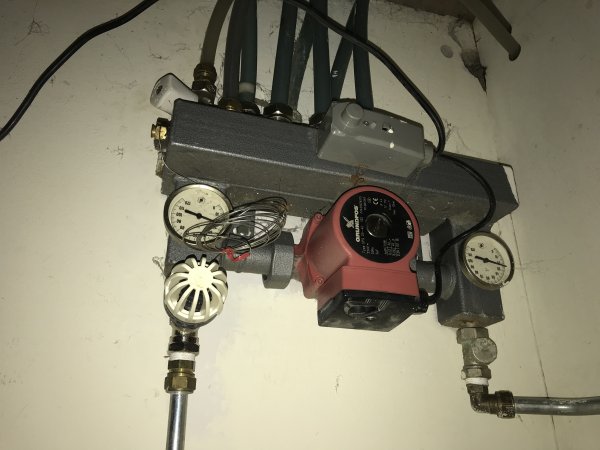

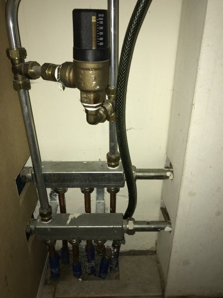

Hallo, wij hebben een vloerverwarming, maar deze word niet meer warm. Weet niet of deze bijgevuld moet worden en waar we dit moeten doen. Kan iemand ons hiermee helpen. De centrale verwarming doet het wel. Alvast bedankt!

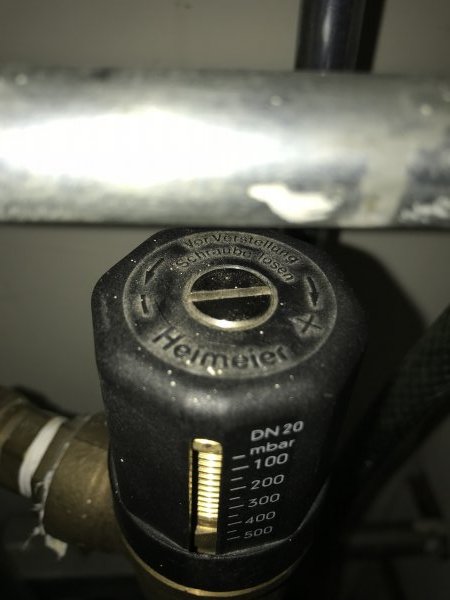

Dat is een bypass ventiel, zorgt Voor circulatie.

Draait de pomp?
Worden er leidingen warm naar de Vloerset?
