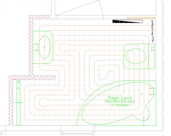

In ons nieuwe huis laten we de badkamer casco opleveren. De aannemer heeft gezegd dat er genoeg hoogte blijft om vloerverwarming en tegels te leggen. Afvoerleidingen zitten wel reeds ingegoten. Bij de douche gieten ze een stuk foam in tbv de douchegoot.
Welnu, ik ga een CV-vloerverwarming aanleggen en betegelen. De dekvloer/vloerverwarming komt op een drukvaste foamlaag met een foamband rondom tegen uitzetten vd vloer, maar waar breng in dan de kimband aan tegen evt lekages? op de overgang zwevende vloer en wand of overgang wand en constructieve laag? en welke drukvaste laag neem ik het beste?

de zwevende vloer ligt op de vaste vloer (logisch) maar wat gebeurt er dan met de douchegoot? de aannemer heeft een stuk schuim ingegoten bij de afvoer. daar past de goot royaal in. moet ik de goot rondom met PUR vastzetten teneinde werking tussen de vloeren onderling op te vangen? ik doe ook kimband rond/langs alle leidingen/buizen die in/uit de vloer komen maar wat met die goot?
zie bijlage
Leg op de vaste vloer een dun reepje tempex of wat plastic onder de goot zodat die los ligt van de ondervloer.
De goot niet vastzetten met pur, dat is vragen om lekkages.
De goot vastzetten met een krimpvrije mortel.
Dan de goot aansmeren met de rest van de vloer, en rondom de goot kimband aanbrengen.
