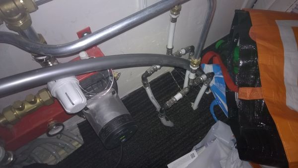

Een aantal maanden geleden is er in onze woning vloerverwarming geplaatst.
Het betreft een :
Grundfos Alpha 2 pomp
5 groepen
begane grond
PVC vloer
Nu heb ik hier als behoorlijke amateur wat dit soort systemen betreft een aantal vragen over.
Zowel loodgieters, als het vloerverwarmings bedrijf, als de NUON geven hier verschillende antwoorden over.

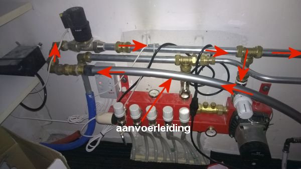

Vraag 1:
Is een pompschakelaar wel nodig op dit systeem, de pomp is relatief zuinig, maar draait de pomp bijvoorbeeld in de zomermaanden ook zonder pompschakelaar rond om vastzitten te voorkomen?
Vraag 2:
In de retourleiding van de verdeler van de vloerverwarming is geen temperatuurbegrenzer gemonteerd. Volgens de NUON is dit wel verplicht.
Waar dient dit precies voor?
Vraag 3:
De klepmotor is defect en dient vervangen te worden, als deze op de plaats van de witte thermostaatknop geplaatst word, lijkt het mij dat je de maximale warmte ''in'' je vloer krijgt, en dat dit enkel is op te lossen door een temperatuurbegrenzer in de retourleiding te verplaatsen, of zie ik iets over het hoofd?
Vraag 4:

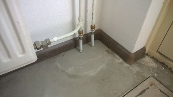

De witte leidingen rechts van de pomp, lopen via de kruipruimte naar :
Kachel in de hal en vanaf daar naar de eerste en tweede verdieping.
Leidingen via woonkamer ( oude kachel weggehaald en afgedopt ) naar de eerste en tweede verdieping.
Zijn de leidingen ( snap dat het lastig is te zien op het oog ) groot genoeg om alle warmte te leveren aan de kachels in de hele woning?
Alvast bedankt voor de expertise.
