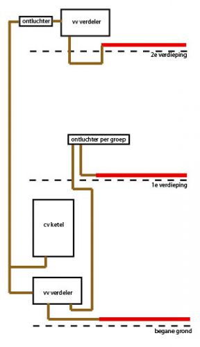

Bij het plannen van de vloerverwarming zit ik even met de ontluchting, wegens hoogteverschillen tussen ketel, vloer en verdelers.
Hier is een schets van de situatie. (Er is telkens maar 1 groep per verdieping ingetekend; de bgg heeft in totaal 5 groepen, 1e verdieping 3 groepen, 2e verdieping 2 groepen.)
- 1e verdieping: alle groepen liggen hoger dan de verdeler, dus per groep een aparte ontluchter monteren. Klopt dit?
- 2e verdieping: de groepen liggen lager dan de verdeler, dus 1 ontluchter vóór de verdeler is genoeg? Of is er meer nodig omdat de leiding nog een bochtje onder de vloer door maakt?
Groet & wederom dank,
Wim
