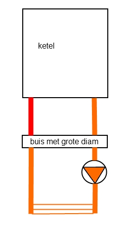

Hallo Allemaal,
Ik heb geprobeerd om een enkel circuit vloerverwarming (100 m) direct op de ketel te stoken.
Watertemperatuur op 45 graden, ventilator op het laagste toerental.
Nu is het zo dat de ketel na een minuut of tien stoken boven de 50 graden komt en dus in de time out modus gaat.
Hoe is dit het makkelijkst op te lossen?
ik snap dat het beter was geweest om meerder kleine circuits te maken, maar helaas ben ik niet bij het storten van de vloer aanwezig geweest.
Alvast bedankt!

Maar dan nog zul je vermoedelijk tegen de ingestelde temperatuur aan Lien te hikken waardoor toestel gaat pendelen.
Toestel raakt gewoon zijn warmte niet kwijt.
Is niet ontworpen om maar 1 slang op te warmen.
Ideal is het niet. Je moet de ketel instellen op ca 12Kw.
In de leiding maak je een bypass/mengbuis. Keteltemp op 60grd.
Eea vlgs het plaatje. mvgr Bernhard.
Zeker, daarom Moet er ook een bypass ventiel geplaatst worden.
Deze instellen op 1,8 - 2.0 Dan gaat gaat het water pas over de bypass als de thermostaat van de verdeler sluit.
Calenta :cool:
Er moet geen bypass-ventiel in. De mengbuis, in het midden van het plaatje, is een bypass. De mengbuis is een pijp van 35mm met aan weerszijden 1 T-stuk. In deze buis wordt de warmte van het CV-water afgestaan aan het water voor de vloerset. In de vloerset moet een extra pomp komen. Door het ketelcircuit stroomt ca 600l/h en door de vloerset gaat ca 1200l/h. mvgr Bernhard
Als je dat wilt doen moet je toch een open verdeler toepassen zoals Bernard voor getekend heeft.
Mogelijk zou je ook met een Buffervat kunnen werken.
