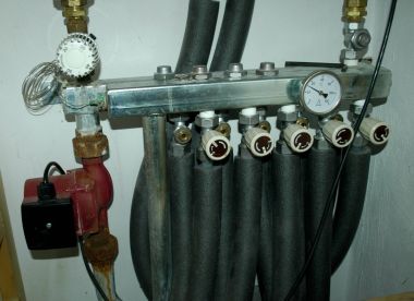

Vloerverwarming bijvullen een puzzel?
Weet iemand hoe ik mijn vloerverwarming moet bijvullen?
Bij de verdeler is geen aansluiting voor het vullen van de vloerverwarming, ik vermoed dat het vullen gewoon bij de CV gedaan moet worden, echter ik heb geen enkel idee welke kleppen/afsluiters bij de verdeler afgesloten/geopend moeten worden. Het CV circuit zelf is op druk > 1 bar.

Gaat inderdaad gewoon via je ketel.
of je moet er een appart syteem van hebben, met een wisselaar drukvat overstort.
maar 1 bar is echt minimaal.
groeten b

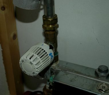

Er is geen apart systeem, dus het moet via het bijvullen van de ketel. De lekkage wordt veroorzaakt door de thermostaat erboven (verklaart de lage druk in de ketel, maar dat los ik later wel op). De vloer wordt niet warm en ik vermoed dat het vloerverwarming gedeelte bijgevuld moet worden.
De vraag is even hoe moet dat, water bijvullen van de vloerverwarming, ik heb geen flauw idee.
Je moet gewoon de ketel bijvullen, het systeem van de vloer verwarming is daar op gekoppelt.
De druk gaat dan in de VVW ook omhoog.
Je neemt de vulslang.
Sluit hem aan op de kraan
Vul hem met water
Sluit hem aan op het vulpunt van de cv, verwarmings ketel.
Open de vulkraan cv zijdig.
Open de kraan
Vul bij tot 1,8 ongeveer.
Sluit de kraan
Sluit de vulkraan
Koppel de slang af.
Reset de ketel indien nodig.

Heb ik inderdaad net gedaan, staat nu op 1,8 bar na ontluchten. Dus als ik het goed begrijp is het één circuit en niet twee circuits zoals ik dacht.
Ik ga nu de driewegklep weer ontgrendelen, de pomp inschakelen en hopelijk na een paar uur zou de vloer warm moeten worden.
Rest me nog één vraag, hoe kan ik het beste de thermostaat en de pomp vervangen?
Dethermostaat is lek.........grote kans dat deze gewoon vast zit nu en dat daarom de boel niet warm word.
TH. kraan vervangen en dan werkt de boel weer.

De thermostaat werkt prima, temperatuur vloerwater stijgt tot circa 35 graden en neemt daarna weer af en dat herhaalt zich. Alle vloeren zijn warm behalve die van de keuken.
Helaas zul je het water af moeten laten om de kraan te vervangen.
Of je moet nog ergens 2 afsluiters hebben zitten voor de Verdeler.
Als 1 strang niet warm wordt ligt dat niet aan de hoeveelheid water cq de druk die er op zit
