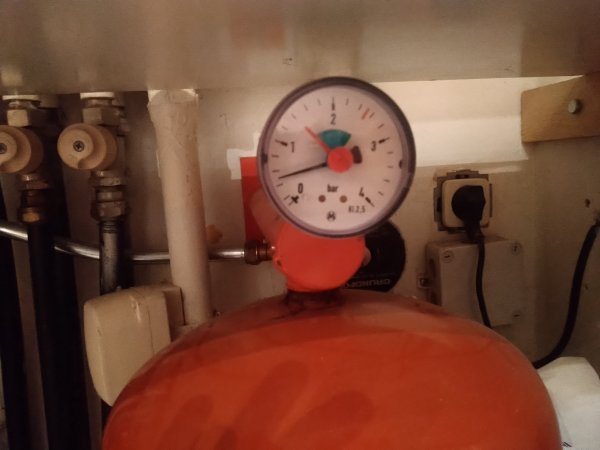

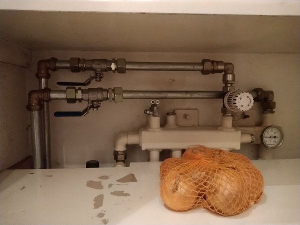

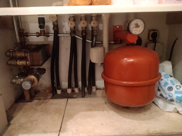

Vloerverwarming bijvullen - geen vulkraan aanwezig.
We hebben een vloerverwarming met een te lage druk. Hoe kan ik dit bijvullen?
Heb geen nut om bij de ketel bij te vullen, er zit een platen wissellaar tussen omdat er geen difusdichte slangen gebruikt zijn.
Je enige optie is langs het aftapkraantje waar de ontluchtingssleutel op zit voor de rest is er geen vulkraan aanwezig.
