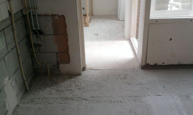

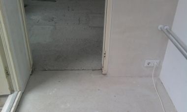

Goedenavond,
Ik heb weer een vraag mbt de vloerverwarming:
In de bijkeuken komt mijn verdeler te hangen,
en hiervandaan wil ik de slangen gaan leggen naar de keuken, woonkamer, enz enz. (zo'n 60m2)
Ik heb de drempel van het kozijn,
tussen de bijkeuken en de keuken verwijderd:
en ben van plan hierlangs de slangen te laten gaan.
(de bijkeuken ligt 0,5 / 1cm lager)
Er zit nu een dilitatievoeg tussen de beide ruimtes...
De drempel ga ik niet terugplaatsen,
en ik wil vanuit de keuken naar de bijkeuken doortegelen.
De slangen ga ik leggen op de dunne aluminium isolatie,
waar dus netten op komen te liggen...
De dekvloer wil ik aan een stuk gestort hebben:
Of is het verstandig wel een dilitatie/ voeg/ drempel/ naad tussen de keuken en de bijkeuken te laten?
ivm. het evt. na-zakken(?) vd. bijkeuken-> scheurvorming in de vloer/ tegels/ "knikken van de slangen"?
en kunnen de slangen hier wel langs,
of kan ik ze beter door de muur laten gaan ipv door de deuropening?
De muur van de keuken & de binnenmuur van de bijkeuken staan op dezelfde fundering,
Het huis is van '74 & de bijkeuken is bij de bouw als optie meegeplaatst,
Zie de bijgevoegde foto's ter verduidelijking van de situatie,
alvast bedankt voor uw expertise,
mvg
