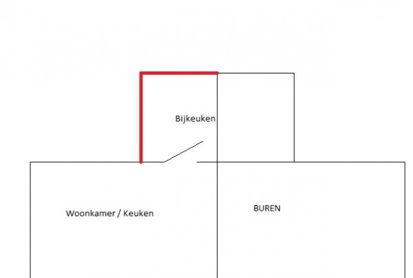

Rna
We zijn er inmiddels uit, we nemen de Grundfos Alpha2 pomp. Is even iets meer investeren, maar uiteindelijk haal je de kosten er na +/- 3 jaar weer uit.
We laten de vloerverwarming verder gewoon in de vloer in de bijkeuken installeren, doordat het een kleine ruimte betreft hoeft het niet op kamertemperatuur en vinden we het prima als de stenen vloer in ieder geval niet ijskoud is.
Ik weet niet of er een kruipruimte onder de vloer zit, ik denk het niet. Mocht het wel zo zijn dan zullen we vanuit de kruipruimte in ieder geval isolatie aanbrengen op de vloer.
Wel willen we de 2 'buitenwanden' gaan isoleren, zoals ik in het rood heb aangegeven op dit plaatje:
De binnenmuur met de buren lijkt me niet direct nodig, toch?
Er staat nu een halfsteens muur, hij laat geen vocht door. We willen rachelwerk aanbrengen van +/- 10cm diep, wat we opvullen met 6cm polystyreen isolatieplaat met daarachter dampremmende folie. Uiteindelijk werken we dit af met gipsplaten.
Iemand misschien op of aanmerkingen hierop?
Obelix2
Specialist Witgoed
De beste oplossing heeft u gekozen. Nu alleen nog een warmteverlies berekening laten doen.
