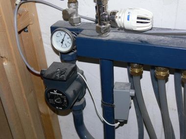

Ik heb sinds 2 jaar een huis met beneden alleen vloerverwarming, boven in de badkamer een radiator die altijd openstaat en in de 3 slaapkamers boven radiatoren met thermostaatkranen.
1. Hoe hoog zou de witte knop in de kast moeten, boven dat lange blauwe ding en wat regelt die? De temp. van de vloer? Hij staat nu op 3.

De witte knop regelt de temperatuur van het water dat door de vloer stroomt.
Vloerverwarming is een trage verwarming, opwarmen duurt lang echter afkoelen ook.
Snel op temperatuur komen gaat niet best met vloerverwarming.
Je oplossing is om met niet te grote temperatuur verschillen te verwarmen.
dus niet teveel afkoelen, dan hoef je ook niet veel bij te verwarmen.

Update:Vannacht is voor de 2e keer dit stookseizoen de ketel in storing gegaan(A1).
Die klacht had ik het begin van het vorig stookseizoen wel 6x, en daarom is bij de onderhoudsbeurt in sept. een onderdeel vervangen. Dit stookzeizoen is het pas de 2e keer. Ik moest vanmorgen echter wel 4x resetten voor hij aan bleef.
Inmiddels was de temp in de huiskamer gedaald tot 14oC
Toen de CV-ketel het weer deed, deed weer de vloerverwarming het niet, net als toen ik mijn beginvraag stelde...de leidingen die de vloer in gaan (de 5 achterste) en terugkomen (de 5 voorste) bleven urenlang koud. De kamer dus ook.
Aanvoer van de ketel was warm genoeg.
Boven werden ook alle radiatoren warm
Ik hoorde ook de pomp (Grundfos UPS 25-40) zoemen (als ik de stekker er even uit trok hoorde ik dat niet).
Ik had me al verzoend met een koude zondag en het plan morgen een installateur bellen toen pas vanmiddag eerst de achterste leidingen warm werden, en na een hele tijd de voorste ook een beetje. De kamer zit nu op 16 oC.
Is het mogelijk dat de pomp af en toe stilstaat of heeft het zin die op stand III te zetten ipv op II?
De watertemp. bij de verdeler is nu 38oC, die was vanmorgen 23oC
Dat u de pomp hoort zoemen wil niet zeggen dat hij ook draait, het zoemen komt ook voor bij een geblokkeerde pomp.
Draai de dop voor op de pomp er af, pas op, er kan een beetje water uitkomen, u ziet dan en sleuf in de as van de pomp, met een schroevendraaier kunt u de as verdraaien tot hij weer soepel loopt.
Zie pijl.

Met de witte knop op de vloerverdeler regel je de temperatuur van de vloer, goed gezegt regel je hiermee het afgegeven vermogen wat de vloer aan je woonkamer afgeeft.
Zeg dat dit in jou geval in stand 3 3kw is. (puur fictief)
Als je deze verhoogt naar 4 neemt het vermogen toe naar zeg 3,5 kw.
Met 3,5 kw zal je ruimte sneller opwarmen dan met 3 kw.
Je kunt hiermee je aanwarmsnelheid verhogen. Echter dit kun je niet ongestraft blijven opvoeren. Want de vloer is traag met opwarmen en dus ook traag met afkoelen. Zet je hem te hoog dan zal de temperatuur doorschieten boven de gewenste instelling. De ketel blijft hierdoor ook voor langere tijd uit en de radiatoren worden in die tijd niet meer warm waardoor bv. slaapkamers douches verstoken blijven van warmte. Radiatoren koelen sneller af en zo ook de ruimtes die je met radiatoren verwarmd.
Hetgeen je verteld dat het de eerste 2 uur duurt voor 1 graad temperatuursstijging en daarna dat het sneller gaat is ook logisch. De vloer zal eerst alle warmte opnemen. Eenmaal boven de temperatuur van de woning gekomen geeft hij pas zijn warmte af en zal het aanwarmen sneller gaan.
Zeg dat je vloer gemiddeld 13 graden is, de ketel verwarmd de vloer naar 16 graden dit duurt bijvoorbeeld 1 uur, in die tijd verwarmd de vloer de ruimte niet. Daarna wordt de vloertemperatuur hoger dan de ruimtetemperatuur en zal dan warmte gaan afgeven. dit gaat dan een stuk sneller dan het eerste uur. na 2 uur is de vloer (niet geheel waar maar om een beeld te geven) 19 graden na 3 uur 22 graden en zo gaat hij steeds meer warmte aan de ruimte afgeven.
Aan de andere kant als de ruimtetemperatuur stijgt zal de vloer minder warmte afgeven omdat het verschil tussen vloer en ruimte kleiner wordt.
Uiteindelijk is er een ballans die de warmteverliezen gelijk is aan het afgegeven vermogen van je vloer. Als de verliezen groot zijn is het verschil van vloer en ruimte groot is het warmteverlies klein dan is het verschil van vloertemperatuur en de ruimte klein.
De laatste 2 alinea`s is een samenspel en beschreven zoals het ongeveer werkt.
Je kunt de vloerthermostaat wat hoger proberen te zetten zodat het aanwarmen sneller gaat maar doe het niet te ruig want dan schiet de temperatuur door. De nachtverlaging wat hoger zetten op bv 18 graden is ook een optie. De vloer zal door dat er in de koude nachten nog wat warmtevraag is niet geheel afkoelen.
Lang verhaal Ulyssa maar mischien dat dit de werking wat inzichtelijker maakt.
