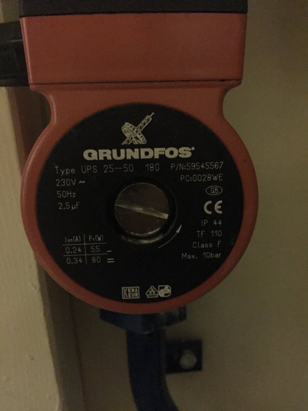

De thermostaat in de woonkamer stuurt de CV ketel aan, maar niet de vloerverwarming.
De vloerverwarming is een separaat systeem met een eigen thermostaatknop. Zie onderstaande foto.
De vloerverwarming staat dus altijd aan en is alleen uit te schakelen door de stekker er uit te trekken. De stekker zit vast aan het kastje op onderstaande foto.

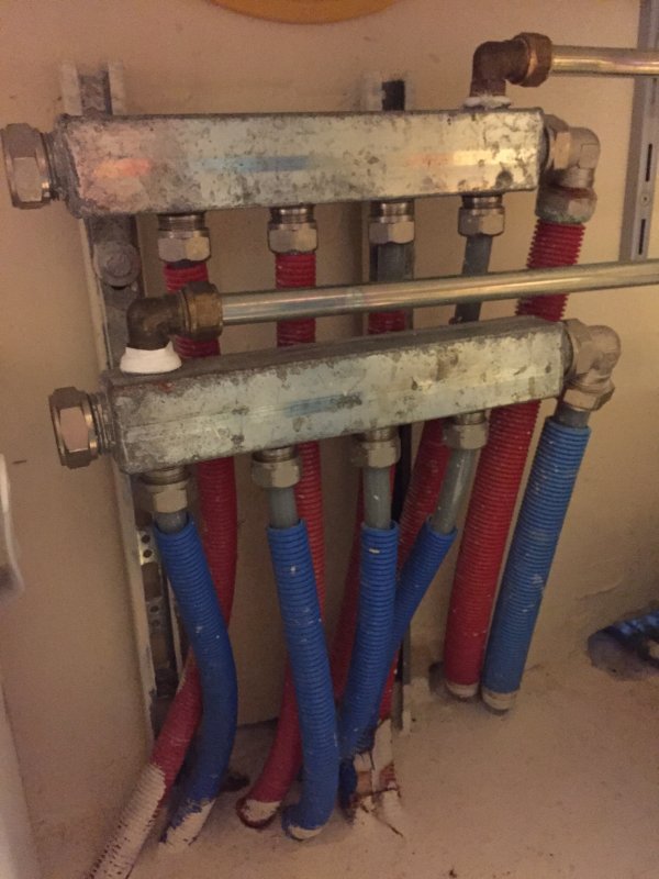

Voor de volledigheid, hier vertrekken alle buizen van de vloerverwarming vandaan.
Ik zou graag willen dat de vloerverwarming, net als de radiatoren, standaard uit staat en aan gaat wanneer de temperatuur bijvoorbeeld onder de 20 graden is en dat alleen overdag. Ik wil niet de stekker er uit te hoeven trekken en zo.
Maar kan dat?
De vloer pomp staat aan, pas als je thermostaat warmte vraagt gaat de ketel aan en stroomt er warm water door de vloer.

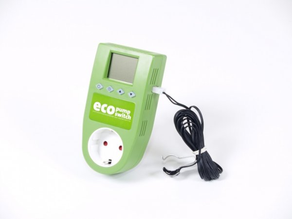

Plaats een pompschakelaar en de pomp gaat pas aan als de ketel warmte aanvoert.
Een pomp schakelaar, is dat door een leek aan te sluiten? Is zoiets prijzig? Moet een pomp schakelaar toegevoegd worden aan de huidige inrichting of vervangt deze juist een bepaald onderdeel?
Even gezocht op pompschakelaar. Zoiets dus in het stopcontact en daar de normale stekker van de vloerverwarming in doen, als ik het goed begrijp? Waar doe je die draadjes dan?

Dit hele verhaal komt er gewoon op neer, dat iemand de stekker uit het stopcontact gehaald heeft tijdens de zomer.
Niks mee aan de hand.
Beste advies is om een pompschakelaar aan te schaffen en die te gebruiken zodat de pomp alleen draait als dat werkelijk nodig is.
Koop geen 2-de hands pompschakelaar, want die kan in een paar jaar al over z'n maximale aantal schakelingen heen zijn.
Gewoon een nieuwe aanschaffen: heb je er binnen een paar manden dik uit.
Ik zou ook even iemand laten komen om de leidingen juist aan te sluiten, deze is niet hydraulisch neutraal en veroorzaakt daardoor stroming in de radiatoren.

Idd pompschakelaar ertussen en draaien.
Mocht blijken dat bepaalde radiatoren en/of de vloer niet warm worden, kun je altijd nog dingen aanpassen.
Het kan voor geluid zorgen in radiatoren, en het kan de ketel beïnvloeden waardoor deze niet optimaal kan werken.
Klusje van 30 minuut max.
