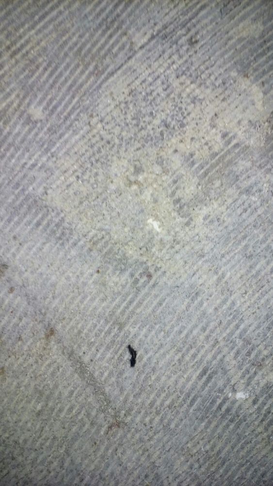

Hoi weet iemand hoe je vloerlijm van een betonnen vloer kan verwijderen?? de vloerbedekking heeft er +/- 20 jaar ingelegen.
Hopelijk kan iemand advies geven.
Groetjes Annytha.
Welke kleur heeft de lijm?
Al water geprobeerd voor het geval dat het waterkit is.
Dit is de vloer. Weet niet wat voor lijm het is. Hopelijk kan iemand hier iets mee.
Zou inderdaad waterkit kunnen zijn. Al water geprobeerd? Geeft wel vieze smurrie hoor...
