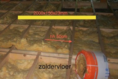

Dit is mijn zolder, er komt een grenen vloer in, 70m2, heb ik al gekocht.
Nu lees ik dat -bijna- iedereen een OSB vloer legt, of eerst spaanplaat en dan pas de vloerdelen. Vroeger werden de vloerdelen gewoon op de balken gespijkerd, eventueel met een dun laagje vilt tegen het lawaai ertussen. Is daar nu wat op tegen?
Kan ik gewoon de vloerdelen (met rondom veer en groef) nagelen met de hamer en drevel? In 45 graden door de veer met een 50mm nagel?

Vloerdelen tacken of spijkeren op vloerraster zolder. Of eerst OSB plaat?
Wie heeft daar een mening over ?

Tackeren met geribbelde nagels zou ik doen. Eerst osb er onder is onzin.
Bouwknots
Je kunt het gewoon direct op de balklaag spijkeren/tackeren/schroeven hoor. Ik weet alleen niet waarom je het "blind" gaat spijkeren want dat werd vroeger ook niet gedaan hoor, gewoon spijkers schuin erin slaan de volgende spijker de andere kant op schuin (zwaluwstaart spijkeren) erin slaan, hardboard erover en tapijt leggen. Zo ging dat vroeger. Wel ca. 10 mm ruimte tussen kantdeel en muur houden.
Pirke
Natuurlijk spijker je ze blind. Vroeger deden ze dat niet omdat de vloer geen eindafwerking was. In dit geval denk ik wel.
Je hebt het tenslotte nu voor het kiezen.
Maar een 50mm nagel? Is dat niet wat fors?

Je denkt dat de vloer meteen de eindafwerking is?
Dan vind ik het behoorlijk voorbarig te zeggen dat het "normaal" is de vloer blind te spijkeren.
Want als het niet de eindafwerking is is het een onnodig, ietwat lastiger manier om de delen te bevestigen

Ja, het is Gascogne Grenen, het is eindafwerking die ik in de olie zet.
23mm dik, zal ik een kleinere nagel gebruiken? Ik vraag me af of ik met een perslucht tacker kan schieten. Anders ga ik nagels slaan. Dat vilt is (ook ouderwets) tegen loopgeluiden.
Geen kleinere nagel gebruiken, dan komen de planken op de duur los te liggen, een vuistregel is ongeveer 2/3 van de nagel/spijker in het onderhout.
Gebruik geen brads de kop daarvan is te klein, T-spijkers zijn prima, die worden gebruikt met tackers, eventueel kunt u ook brede nieten gebruiken met een tacker, met nieten hebt u minder kans dat het hout splijt.
Bij het gebruik van een tacker komen er ook geen beschadigingen van een hamer in de planken bij misslagen.
Zet uw gewicht op de planken om ze goed vast op de balken te krijgen op de balken.

Ik doe het ouderwets, echt hout, echte nagels. Goed voor een lange gebruikers tijd, en -naar mijn idee- ook mooi. Die T-spijkers heb ik even opgezocht, is ook een goedkoop en prima plan.
Voor de duidelijkheid, ik heb het hierboven over verdekt spijkeren, bij gewoon spijkeren iets langere spijkers gebruiken b.v. 63 mm anders haalt u de verhouding 2/3 in het onderhout niet en kunnen de planken los gaan liggen na verloop van tijd.

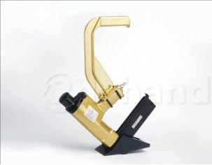

Als ik een vloer ga leggen gebruik ik meestal deze pneumatische tacker om blind te vernagelen:
Je zet deze in de mes van de plank en met een klap van een zware hamer i.c.m. perslucht sla je de nagel er exact onder een hoek van 45 graden in 1 keer in. Er zijn nog 2 voordelen: je slaat de plank strak op de ondervloer EN strak tegen de naastliggende planken (perfect om naadjes dicht te slaan).
Ik vind het voor vloeren echt een ideaal ding. Je kunt ze ook wel huren.
Geen gekloot met drevels en houtbeschadigingen en werkt supersnel.
