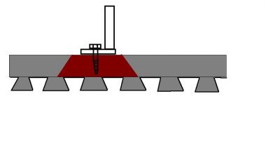

Wat ze vroeger wel deden bij een wc potbevestiging ze plaatste houten grenen balkjes in de smeervloer die waren schuin aan de zijkant.
Zie schets evt.

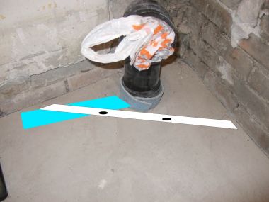

De afvoerleiding ligt niet onder de lewisplaat, maar zo'n beetje met de bovenkant gelijk aan de bovenkant van de lewisplaat. Dus zo'n 25 mm beton erboven op. Dit omdat ik over een vloerbalk heen moest.

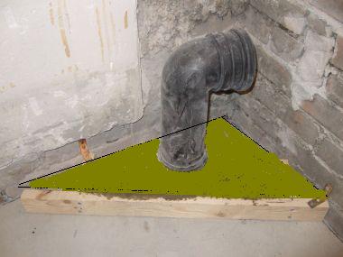

Hieronder een (schematisch) plaatje van de situatie. Hoop dat het verhelderdend werkt. Het blauwe deel van de afvoer loopt dus horizontaal. Frame komt niet helemaal onder 45 graden.

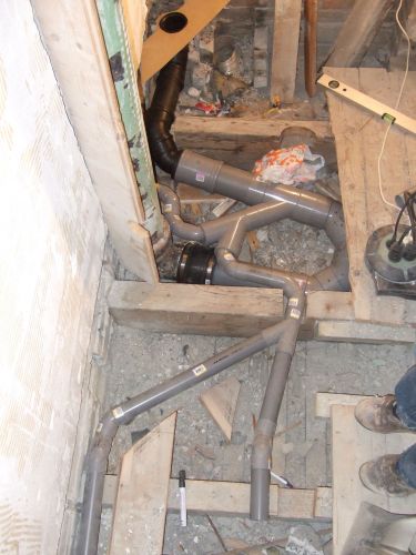

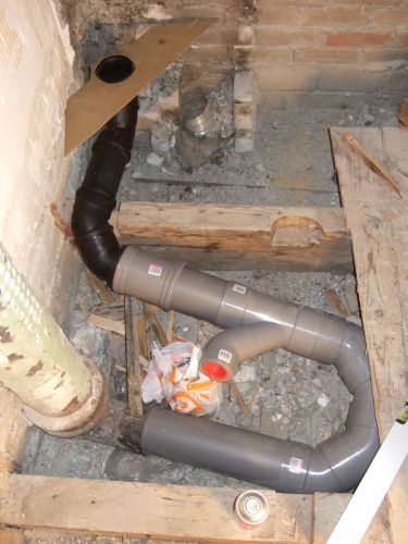

Bedenk dat ik nog plaatjes heb van de afvoersituatie, voor de vloer ein ging. De planningsfase van de wc-afvoer:
De uiteindelijk afvoerconstructie, met wc, fonteintje (achter standpijp), douchedrain en slaapkamerwastafel.

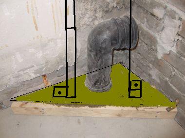

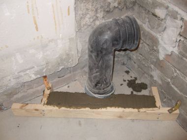

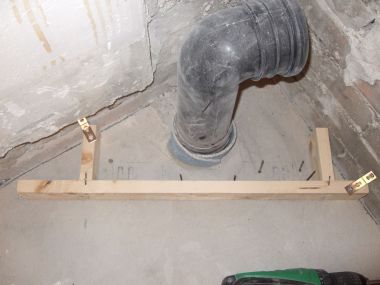

Hoe dan ook. Inmiddels heb ik het toch op (mijn) eerste manier aangepakt. Ben een beetje huiverig om hout te gebruiken in een badkamer ivm mogelijk aantasting door vocht, en de blijvende materiaal werking.
Zie plaatjes. Een kleine 'bekisting' van wat hout. In de lewis vloer wat gaatjes geboord en daarin stalen nagels gezet bij wijze van wapenende verankering van het nieuwe beton.
Henk253
Dit is wel veel te smal door dat je straks gaat boren knapt het cement beter geheel vol
Suepahfly
Heb nog wat extra beton bijgestort. Teveel aan de achterkant heeft ook weer geen zin, lijkt me.
Henk253
Je hebt namelijk wel een body om het vast te zetten evt kan je de poten achter uit zetten
Suepahfly
Poten achteruit... verhip, die mogelijkheid had ik nog niet aan het frame ontdekt. Dank daarvoor!
Is het wellicht verstandig om nu al de gaten te boren voor de pluggen? Beton is nu nog geen etmaal oud, maar hard zat om het frame er even op te plaatsen voor de plaatsbepaling. Neem aan dat ik er nu nog zonder hamerboor in kom... :?:

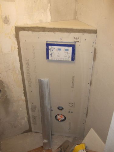

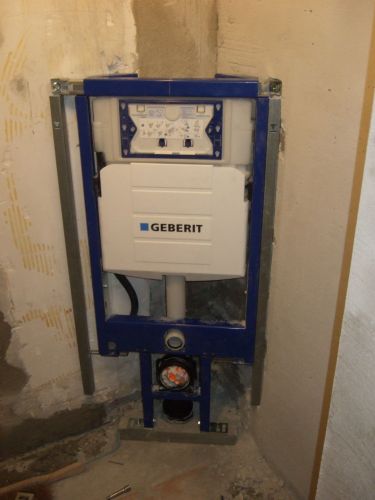

Hij staat erin hoor. tis goed gekomen :wink:
Na plaatsing de loze ruimte gevuld met glaswol voor wat extra geluidsisolatie. Daarna een plaatje aquapanel op maat gemaakt:
