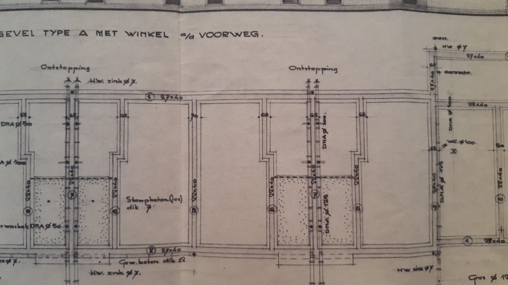

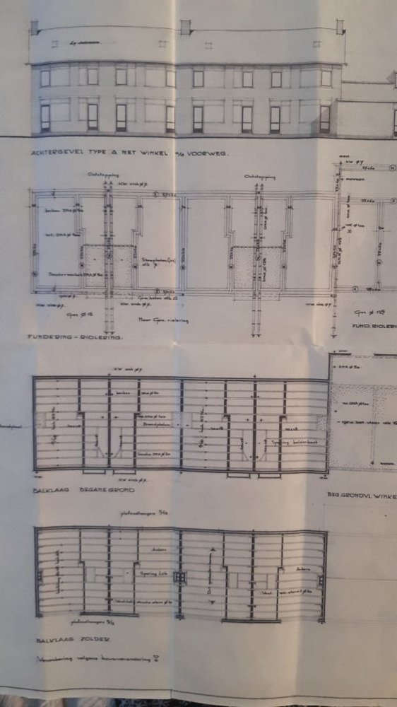

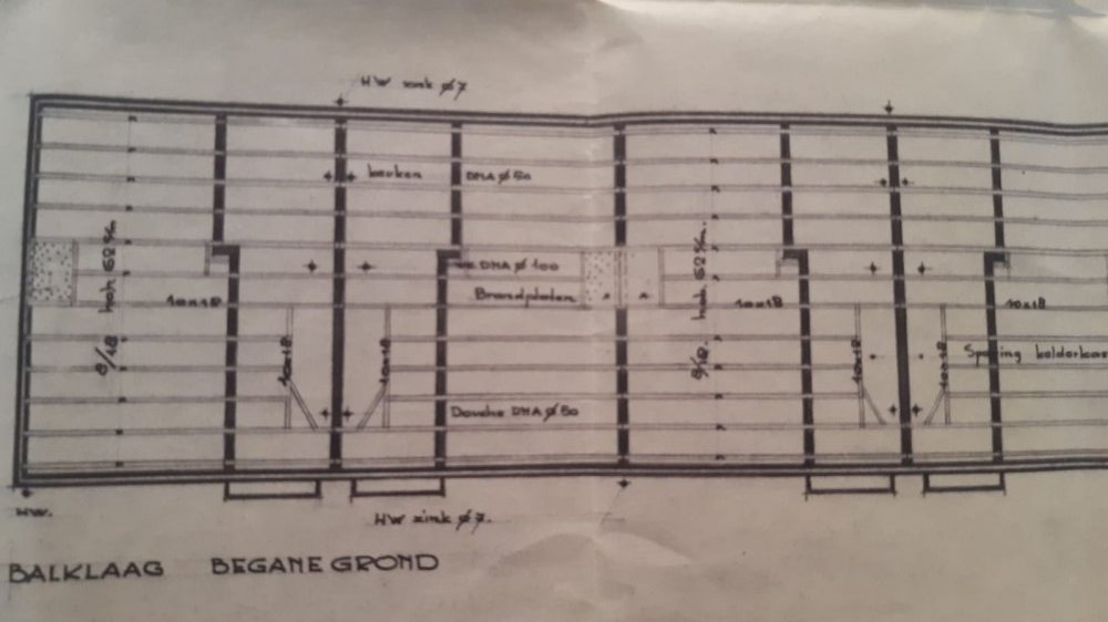

Ik heb inmiddels wat in de tekeningen zitten speuren, misschien kan iemand hier wat mee..?
Je hebt dus een fundering op staal.
Planken en balklaag eruit, indien nog niet gedaan de riolering vernieuwen.
Kruipruimte kan je vullen met zand, tempex of schuimbeton.
Op de eerste twee daarna 10 cm beton en dan de afwerkvloer, zandcement of anhydriet.
Bij 1 & 3 voldoende isolatie toepassen.
