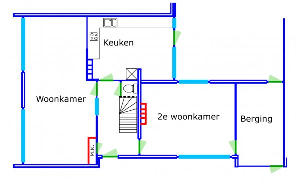

Mijn begane grond heeft deels beton en deels houten vloer, alle met kruipruimte.
Ik wil 2 delen met houten vloer graag vervangen door een systeemvloer (VBI).
Nu is het zo dat op die vloeren muurtjes staan die niet zo even weg te halen zijn.
In een van de gevallen (woonkamer) is dat namelijk de meterkast. Deze is opgemetseld van soort korrelige betonblokken (lijkt op BIA) en die staan op de balken.
In het andere geval (2e woonkamer) is dat een opgemetselde schoorsteen die ook op de balken staat (halfsteens in de muur gemetseld en deze is doorgemetseld tot boven mijn platdak). In deze schoorsteen is ook nog een betonnen plak gegoten rondom een asbest pijp. Hier kom ik dus liever niet aan.
Mijn idee is om de VBI-liggers eerst tussen de bestaande balken te monteren, dan de opgemetselde muurtjes te stutten op doe VBI-liggers en als laatste de bestaande houten balken weg te halen. Dit is echter nog niet zo eenvoudig. Heeft iemand tips hoe dit aan te pakken?
Op onderstaande afbeelding zijn de bedoelde delen rood gemarkeerd.
